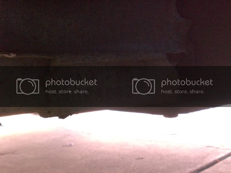

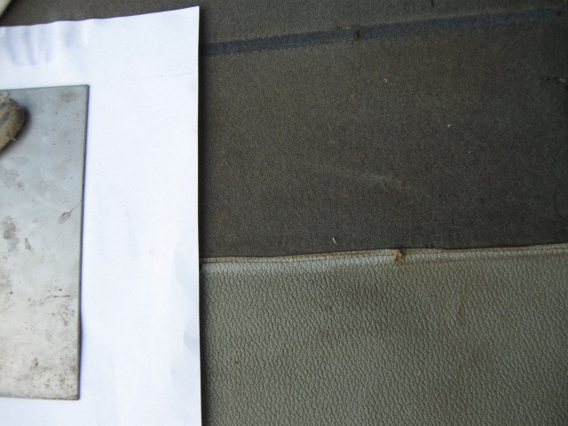

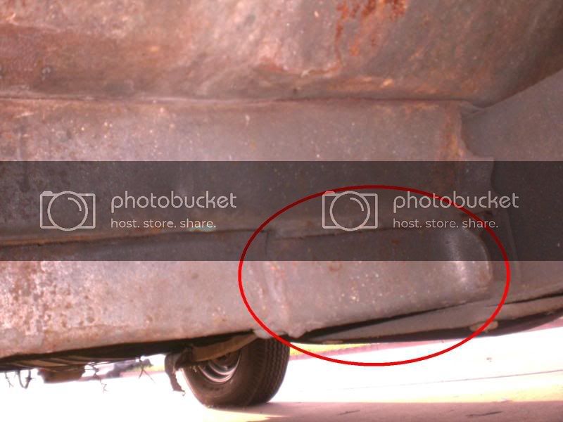

Борюсик
19.03.2009
335
С-Пб Ломоносов
приветствую! раз такая тема подскажите где номер шасси? оформил легко, но всётаки интересно :?:
MaxMermer
23.10.2007
326
5
Калифорния, США
russiancars.lefora.com
здесь про номера http://gaz20.spb.ru/tech_garage7.htm вот где номер на моей машинке, там две строки, первая строчка ГАЗ-20 вторая номер со звёздочкой в конце, сорри за качество фоток лучше не получилось
