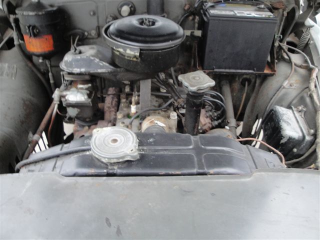

Навеяло этой темой: http://www.pobeda-club.ru/forum/viewtopic.php?f=13&t=7057, как выясняется видим, скорее всего, переходку.
В первую очередь вопрос конечно к реставраторам. Хотелось бы узнать существовала ли какая-нибудь определенность, что допускалось в переходках.
Вспомнилась переходка-Американка (кстати товарищи Американцы, удалось выяснить кому она досталась?)

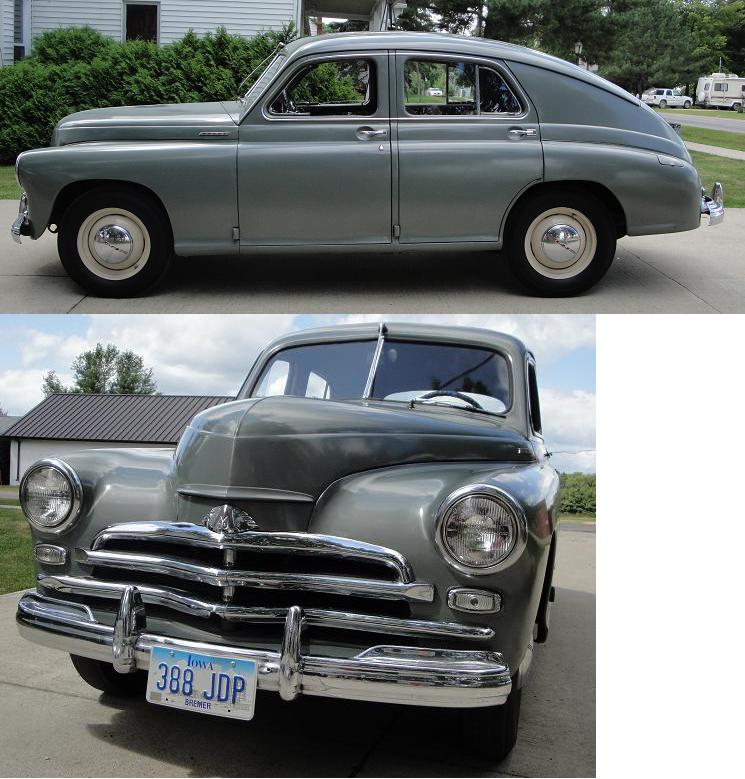

Вот что могу сказать точно - та улыбка, что сейчас у Ярмольника в виде псевдо-такси, была сделана в мае 55го, фото все у тебя кстати. На шинах стояла эта дата, и латунная улыбка, приемник, серый салон. Значит по той, что с американским номером - год на табличке всяко неверен, вот она то как раз начало 55го года судя по ФВ, цвету и отсутствии антенны

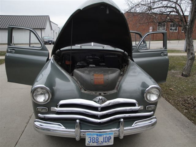

Жень, фото просто не подробные попались, антена как оказывается есть. Только зачем она, если заглушка..., неужто и здесь колхоз.
Если хочешь перешлю тебе весь фотосет этой Американки на мыло.

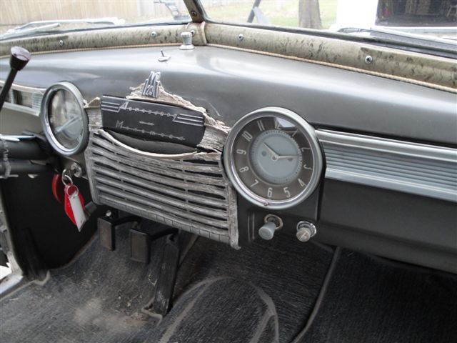

По моему обычная М20В 3я серия. Из недочетов - вместо радио установлена заглушка, корпус воздушного фильтра 2й серии. Истиной причины замены вряд ли удастся узнать.
9 342
933
Фильтр то от двушки?

Артём у нашего соклубника 2-ка) Машина выпущена в пределах 3-7 месяцев 56 года, об этом свидетельствует наличие заглушки с непереходными приборами, мягких ковриков, РР20, думаю улыбка тоже латунная, по крайней мере 08.56 ещё она латунная, насчёт воздухана ничего не могу сказать, по идее должен быть трёшкин. Всё основано на личных наблюдениях.
