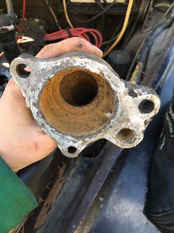

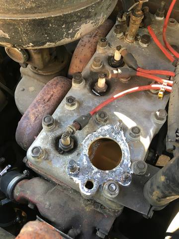

У меня отверстия не было в блоке, что в помпу воду затягивает. В чугунном блоке. Просмотрите, возможно сверлить надо и у вас.
Хм, думаю наврятли так ездили с 1950 года)

Так и у меня с 58 гоняли))) не думали ...а отверстия не было
Обалдеть!) если окажется не датчик, все равно придется лезть глубже, обязательно обращу на это внимание! Спасибо!
