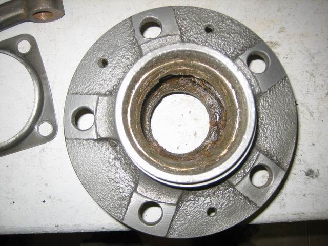

Ступица передней подвески (М20, ГАЗ-21) в месте посадки сальника расточена на пару десятых миллиметра (0.2мм). Полагаю, что расточка делалась для облегчения запрессовывания подшипника. Под подшипник гнездо отличное, обойма села в натяг как и должна. А вот сальник проходит со свистом. Хотя должен также садиться в натяг. Сальник 52х72х10 (2401060) прорезиненный полностью. По каталогам (фирмы подшипник.ру) следующий по размеру 52х75х10.
От сюда вопрос. Как поступить в данной ситуации?
1) Посадить сальник (52х72х10) на герметик?
2) Расточить посадочное место под сальник 52х75х10?
3) еще какие возможны варианты?
Менять ступицу на другую - крайний случай.

Ступица так сделана с завода и помоему есть проблем в размер сальника.
Возможние решения:
1.Купить другой сальник
2.Набить центры 8-10 и посадить сальник на герметик.
Успех будет!
Возможние решения:
Спасибо
Купить другой сальник - это первое что приходит в голову. Но нет сальника с внешним размером 73мм, следующий после 72 идет 75 и под этот сальник придется еще расточить ступицу.
Поясните, что значит набить центры 8-10 ? Не понял.
4 802
1 584
Хотя про "набить центры" догадываюсь. Это наверное значит с внутренней стороны сальника сделать удары керном в 8-10 точках по окружности. Это отличная мысль! :) Спасибо! Скорее всего так и сделаю, набить центры + герметик. И никуда он не денется.
9 073
29 131
Точно так,правильно догадались!
А я написал купить другой сальник 52-72 -10,потому что возможно отклонение в размера при производство на тот который сейчас у Вас .
4 802
1 584
Понял. Это уже не первый человек, кто мне это сказал. Пойду в магазины со ступицей, на месте буду примерять.
Большое спасибо за точные, емкие и технически грамотные советы!

У меня стояли сальники с внешним размером 72,5мм, вложил в посадочное место сальника по кругу полоску жести толщиной 0,25мм и потом вставил сальник.
Andrei_2
18.03.2009
5
Имеется в виду сальник с внешним размером 72мм(в предыдущем сообщении не написал)

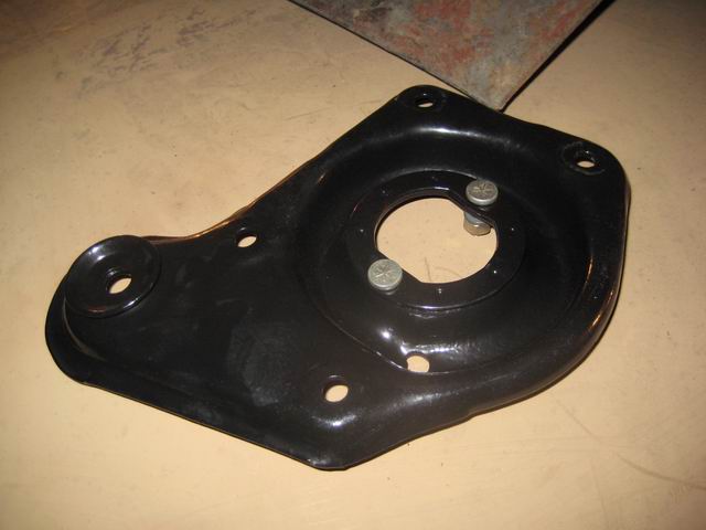

Подскажите, пожалуйста, как поставить в передней подвеске телескопические амортизаторы вместо родных?
4 802
1 584
У вас есть несколько вариантов:
1. Самый лучший. Установить балку от поздних 21я волг, также вам понадобится заменить верхние рычаги, осью (полумесяцем), чашку пружины.
2. Поставить тот же перечень запчастей но уже от НЫСа
3. Самый неоправданный. Проделать отверстие в родной балке под амортизатор, установить верхнюю опору и рычаги от Ныса. Да и чашку пружины все равно придется менять.

vovan
07.04.2007
1 916
881
Самый лучший. Установить балку от поздних 21я волг, как писали выше но к 21 балке ещё надо переделать крепления маятника так что лучше НИСА http://photofile.ru/users/vovamamin/115228827/?page=5
Миша, попробуй поискать польские сальники с "Нысы". Они как раз больше на "чуть-чуть" (возможно у тебя ступица польская?). У меня такой прикол со ступицей был на одной из "Побед", сначала посадил сальник на герметик - год проездил. Но потом нашёл польский сальник и при переборке подвески заменил. Стал без всякого зазора, как там и был.
leko
29.03.2009
Большое спасибо SMV и Vovan! Буду что-то решать...

Коля сказал(а):
Николай, спасибо за информацию! Из возможных новых (имеющихся в продаже) сальников есть стандартные 72мм и на 3мм больше. А ко всем старым резинкам я отношусь с опаской, резина со временем меняет свои свойства, дубеет, трескается и т.д.
Вышел из ситуации так, купил в другом магазине стандартный сальник, который оказался на 0.5 мм больше, он сел легко, но практически без зазора, затем как рекомендовал pobedovod
"Набить центры 8-10 и посадить сальник на герметик"
При этом герметик должен служить для герметизации, а не для удерживания сальника в гнезде. А для тугой посадки сальника в ступицу, с внутренней стороны сальника делаем удары керном в 8-10 точках по окружности.
