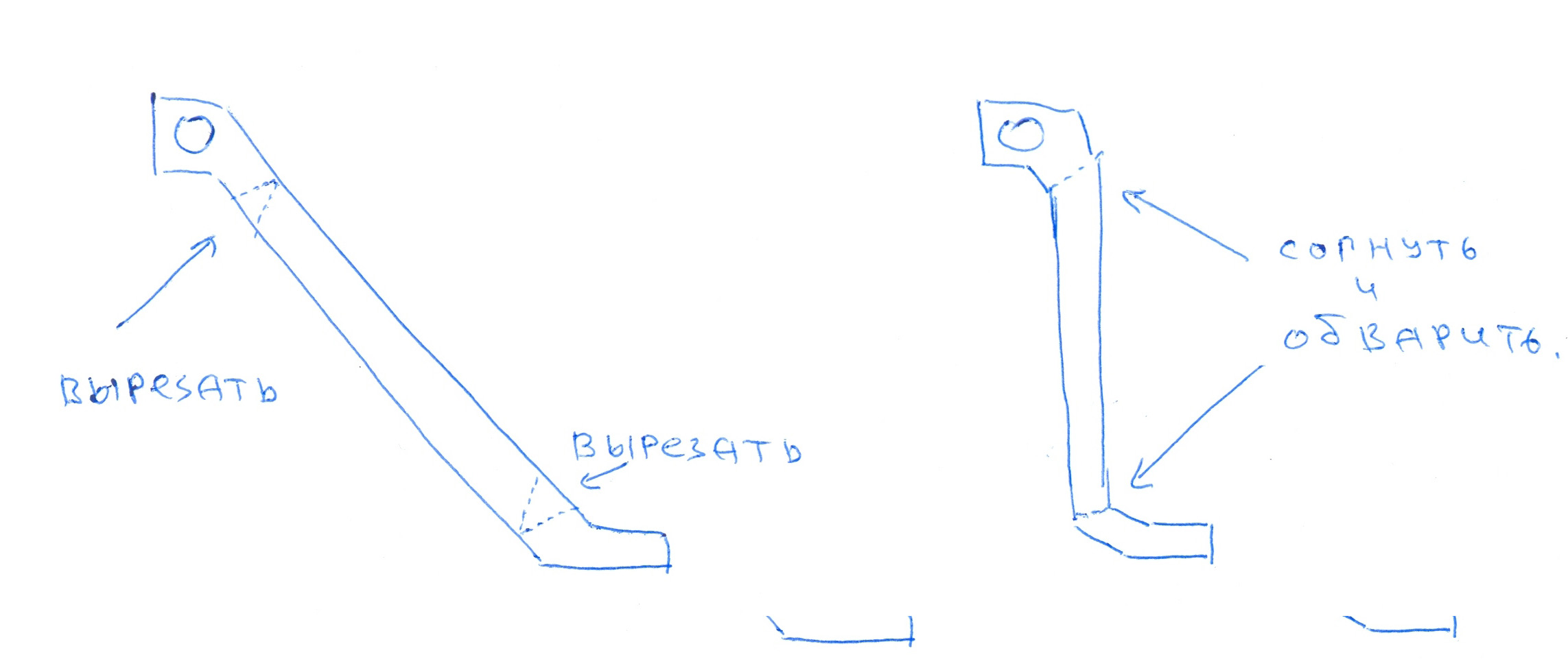

У меня стоят педали тормоза и сцепления от 21й Волги, при переключении не удобно, ногами цепляю руль, вопрос , что можно сделать? Назад в оригинал делать не буду, от чего можно без трудоемких переделок позаимствовать, и как поставить? Спасибо!!

Если хватает хода, перевари сами педали. Я так и делал.

Машина в гараже на хранении в другом конце города.
На самом деле всё просто: нужно изменить геометрию педали, т.е. подрезать по месту и согнуть как надо. Блин, не знаю как объяснить...
Попробую завтра на работе нарисовать и прислать тебе, ОК?

Вот как-то так, главное понять принцип. И не переборщить, чтобы в пол не упёрлась.
