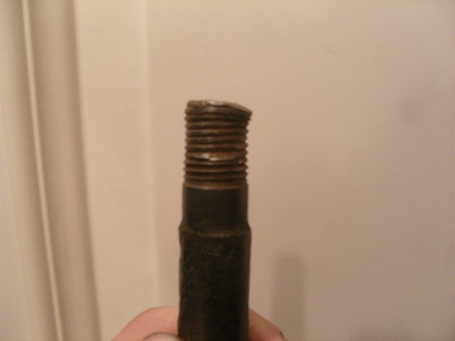

Деталь с индексом 20-2912474 кажется пришла у меня в негодность..Надо или заменить чем-то предельно близким ,или найти такую же поцелее
или заказывать на завод...Вот я и думаю,а каким путем пойти? Если делать,то из чего??

Интиресно как это она могла вот таким вот образом сама прити в негодность? :wink:
характерность дефекта говорит о специфике демонтажа..хрякнули кувалдой,да и всех дел...так скорее всего было...

исследование каталогов показало,что оч близки по параметрам пальцы с газ 21 и 69 ,но там к стандартному индексу 20-2912474 прибавлена буква Б..что ето означает -не знаю, а надо идти в магазины уже с какими то конкретными наметками....

Совершенно одинаков с ГАЗ-21, по крайней мере внешне! Можно купить от 24-3110, но он длиннее, придется резьбу прогонять глубже

Такой палец я нашол в Москве в магазине авто-ретро деталей 300 руб.
Только его ещё у токаря проточить надо. Если оригинальный не найдёшь, это самая здравая идея.

Романъ сказал(а):
А можно на безрыбье поставить шайбу...
