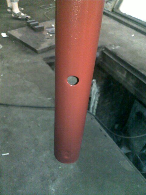

Отверстие в рулевой колонке.
Романъ
17.06.2009
883
18
Сегодня снял с рулевой колонки "трубу", чтобы покрасить. В нижней части было обнаружено отверстие.
При установке на место, куда оно должно быть направлено, вверх или вниз, и вообще зачем оно там?

звуковой провод выходит с другово места . это отверстие крепления управления тяг кпп. в него хомут должен вставляться выступом чтоб не крутился. вроде должно быть в бок(к крылу)

Если мне не изменяет память, то трубу относительно редуктора поставить можно только в одно положение, по другому не оденется.

правильно там выступ есть .

провод сигнала у всех проходит сквозь сам вал и выходит внизу редуктора, из кожуха он не может выходить даже теоретически - перетрется на счет раз(мимо подшипника проводу не пройти). А данное отверстие, как уже правильно было замечено, ближе к моторному щиту и служит для фиксации в правильном положении нижнего кронштейна тяг механизма переключения передач,

Спасибо за ответы, кулиса у меня в полу, так что заткну пробочкой чтобы всякое хамно унутрь не попадало.
З.Ы. А сигнальный провод у меня снизу в редуктор входит и через весь рулевой вал внутри идёт до руля.

правильно, по другому и не выйдет
