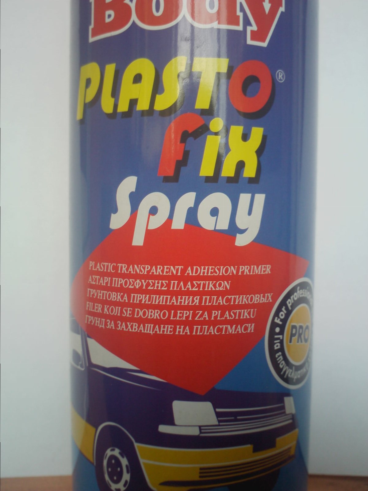

ясно ладно спасибо за ответы оставлю как есть в глаза все равно не бросается лучше скажите какой краской ( фирма ) акрил, нитра или специальная какая для пластика хочу обод покрасить
барабашка
03.09.2011
1 005
Донской (Тульская область)
так есть грунт для пластика,а на него уже краску какую душе угодно.я поробовал,вроде все хорошо получилось,не скалывается
and6947
26.02.2012
384
Домодедово, Ярославль
напиши фирму если не сложно или ссылку на флакон
а потом красил акрилом под лак ?
я хочу обод коричневым сделать сейчас он грязно серый

Грунт по пластику(прозрачный) Потом порозаполнитель,потом краска (акрил или база под лак ) особой разницы нет. Единственное- надо ложить 5-6 слоёв,чтоб руками не протиралось...

Я пользуюсь только 2х компонентными порозаполнителями. А то,что в баллончиках продаётся -не применяю в принципе..... :( Что то приличное ими сделать- проблематично.... :(

ну дай ссылку на презводителя чтоб я мог в магазине спросить я не когда не покупал их

Зайди в любой лабаз,где средства для авторемонта продают.Спроси двухкомпонентный грунт.Производителей много,цена- от 400 до 1000р за комплект( 1кг грунта+200гр отвердителя) Есть половинный вариант.(0.5+0.2)
Неплохие- МИПА,Шпис-Хеккер,Дюпонт,Штандокс. Похуже- Фиттер,Вика,Реофлекс.
13 311
5 510
BODy по качеству занимает последнее место в иерархической лестнице фирм производящих ЛКМ, самое дешевое и недолговечное ... ну сами поняли. Уж лучше тогда НОВОЛ или ДАЙНa (DYNA)
