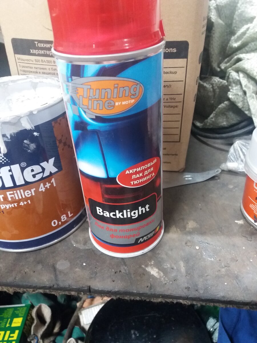

Соклубники. Вот этот лак. Фото этого лака было на нашем сайте в какойто из тем про покраску часов и спидометра. Я купил этот лак тольео в пятом магазине по автокраскам и лакам.пол города обьездил.думал всё как получится. Покраска получилась точь в точь как заводская.

Хотел фото из кскриншотов перетащить, почемуто не получалось. Сегодня был в гараже и сделал фото. Фото легко перетащилось в чат.

Почему выбрал ИМЕННО ЭТОТ??
Паппаруда
31.03.2019
367
583
Новокузнецк
Потомучто на нашем сайте советовал кто уже не помню, именно этот лак.
