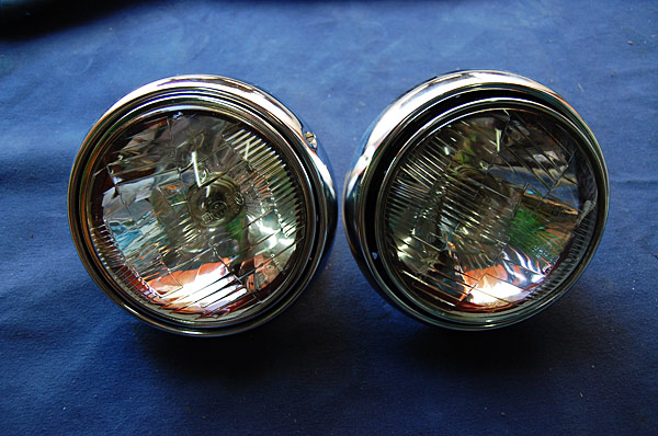

Подскажите пожалуйста, фары в сборе М20 и ГАЗ-69 одинаковы? Если нет, то взаимозаменяемы ли?
И вопрос для гуру: а какая фара на М72? Каталог для М72 до сих пор не нашел

М20 и ГАЗ-69 отличаются хромированными и черными ободками соответственно
9 067
29 120
И провода у ГАЗ 69 короче,а на поздних ГАЗ 69 с завода фары от УАЗ 452/469 шли.На М72 логически помоему фара М20.

К сожалению не,и по диаметр и по крепление не подходят.

А эти фары по фото можно определить с чего?
9 067
29 120
Оптический елемент ФГ 140,хромированные ободки-ПАЗ 672.

Победовод, спасибо, что уберег от покупки. У продавца написано, что фара от ГАЗ69. И не дорого. Думал купить для М72.
13 311
5 509
возможно продавец прав, но речь идет о машине после 71 года выпуска, похожие ободки и горшки у 408 ого Москвича и др.
9 067
29 120
Продавец не прав однозначно,у поздных ГАЗ 69 был оптический елемент ФГ 105,однако поставить фара ПАЗ 672 на поздных ГАЗ 69 возможно.
