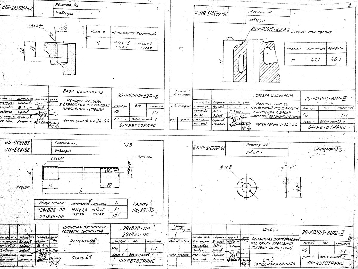

Нужны нормальные чертежи с размерами и тд, шпилек ГБЦ на газ м20 и г21 (130мм), можно картинки или от руки.

есть страничка с размерами для ремонта

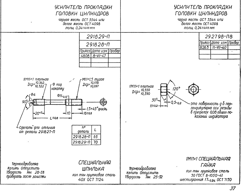

В атласе рабочих чертежей двигателей ГАЗ-51 и М-20 на странице 37 такая картинка:
