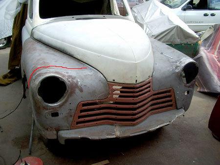

А на втором фото швы, хоть убей, не вижу :(
13 311
5 508
а шов в виде полоски припоя идет просто линией за горшком фары, хорошо виден прямой участок на горизонтальной плоскости, потом он падает вниз по отвесу
Алекс
28.02.2008
588
603
Калуга
Правильно понял ?
13 311
5 508
во во, правильно, ровная линия.
