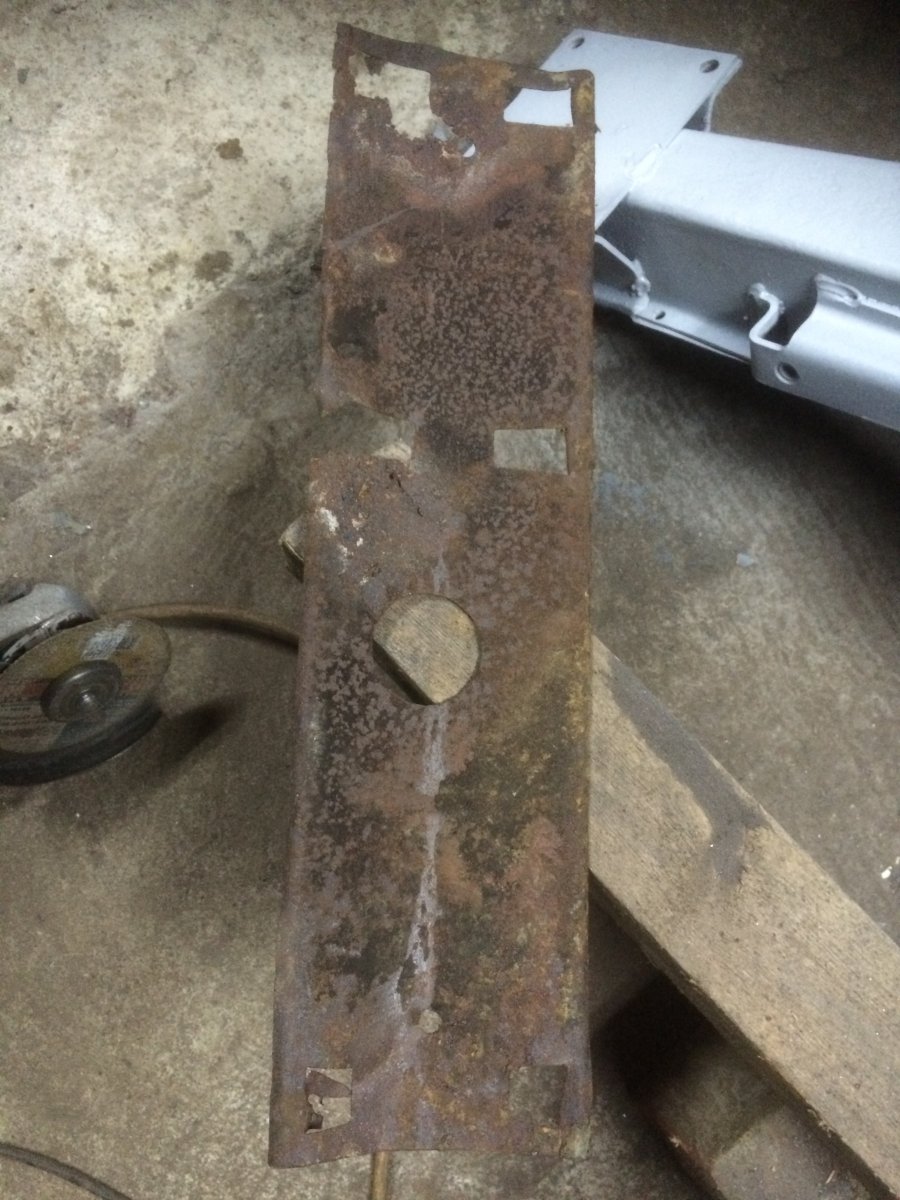

Друзья ! Есть -ли у кого чертеж или хорошее фото днища победы в районе переднего пассажира ? Хочу понять в каком месте была установлена жароотражающая пластина глушителя . ( такая как на снимке ) . Хочется ее орентировать относительно отверстий и штамповок .

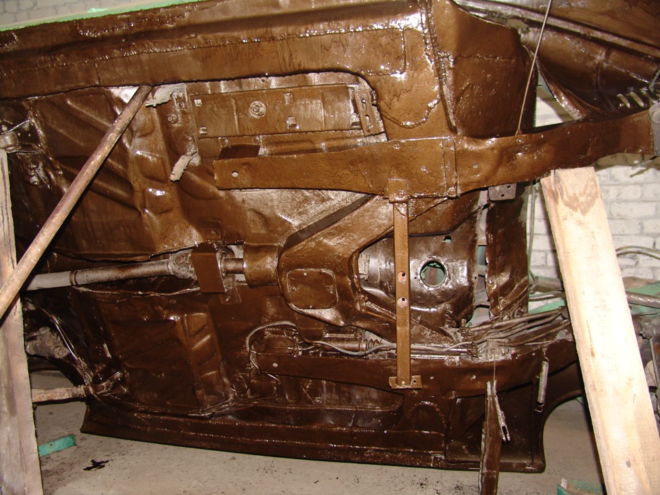

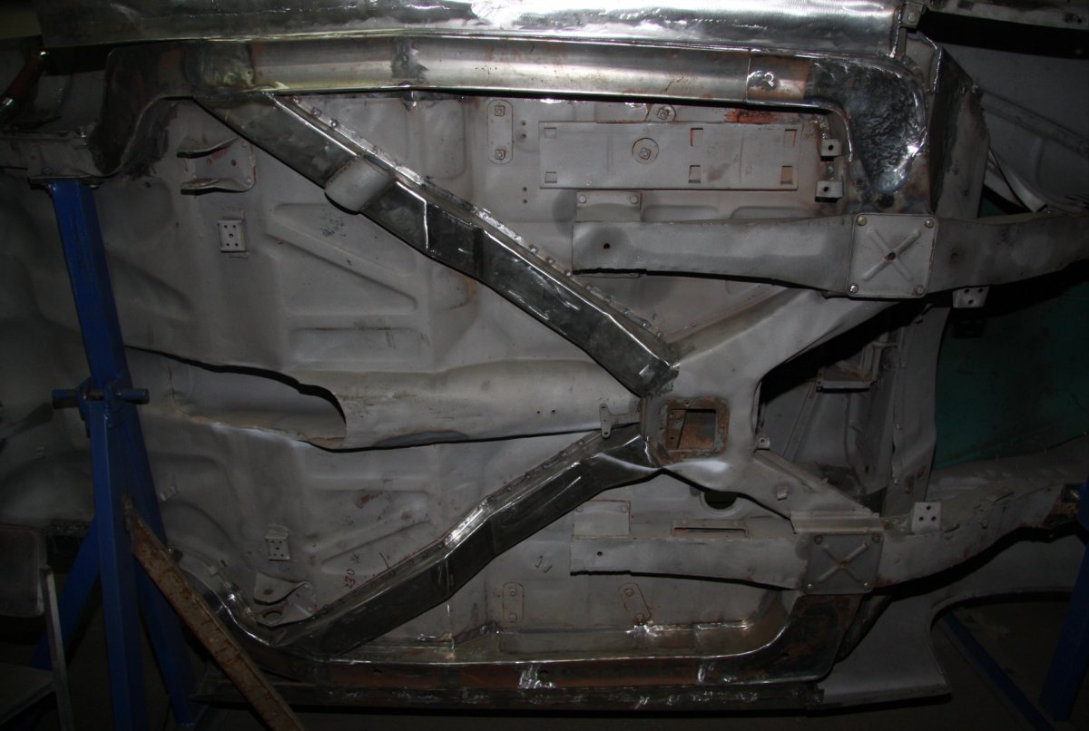

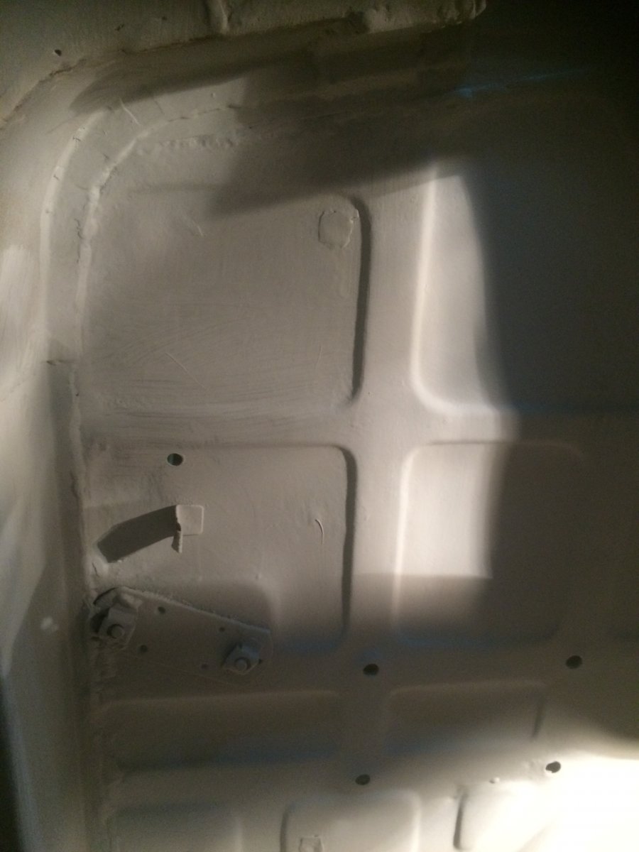

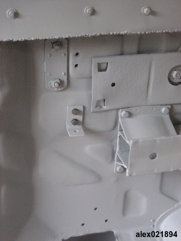

если поможет вот фото
Реакции: ORAS
4 379
7 021
Андрей спасибо !!!! Второе фото вообще супер информативное !!!!!

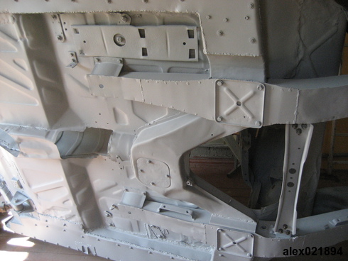

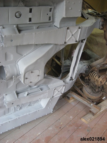

еще - бы понять расположение и привязки кронштейна глушителя который к сапогу приварен .( обведен красным )
15 886
9 007
видно?

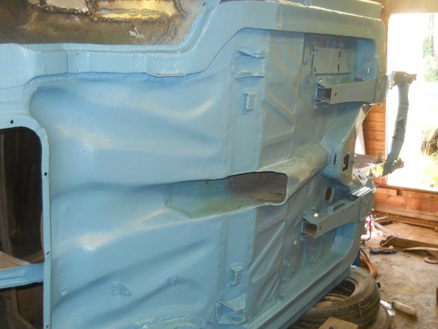

9 342
933
И все до одной с закрытыми порогами...
