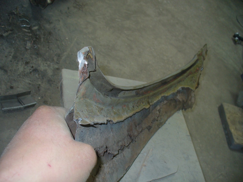

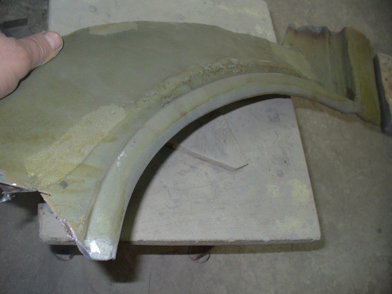

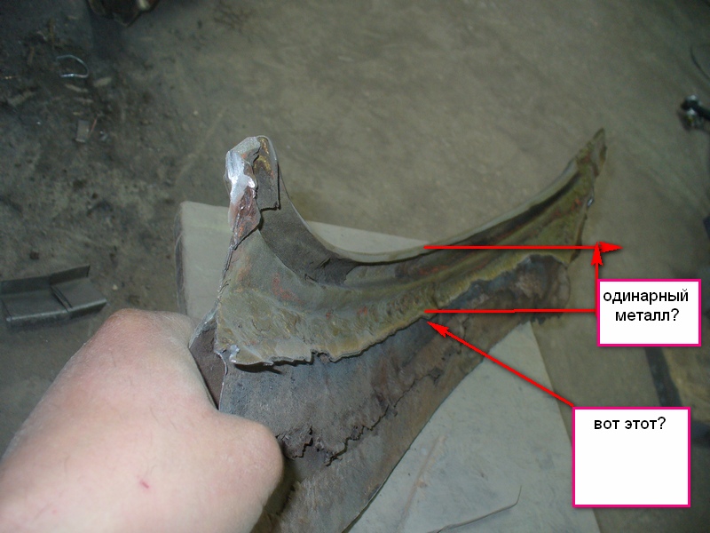

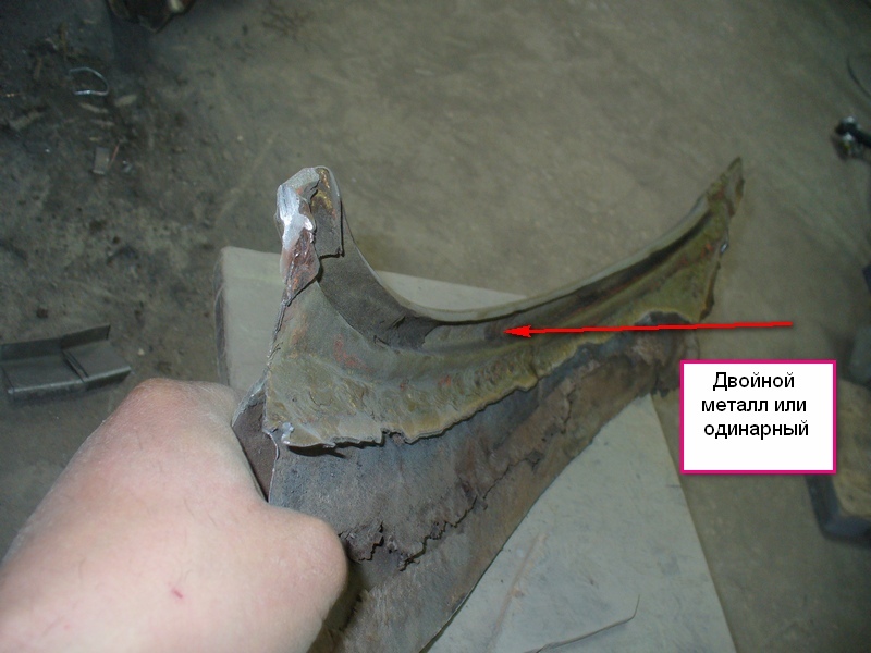

Нужна помощь.Дело в том, что когда срезали отбортовку арки металл на ней был одинарный, вокруг наварен колхоз.Но что-то мне подсказывает, что здесь должен быть двойной металл.Сверху с заката и снизу с арки и стыковаться в месте которое для наглядности отметил стрелкой.Подскажите,где металл арки сваривается с металлом заката, весь форум перерыл, не нашел этого места подробно.

Я когда закаты делал , стык (сварочный шов) был , на фото , самый дальний от загиба.
Вот так?

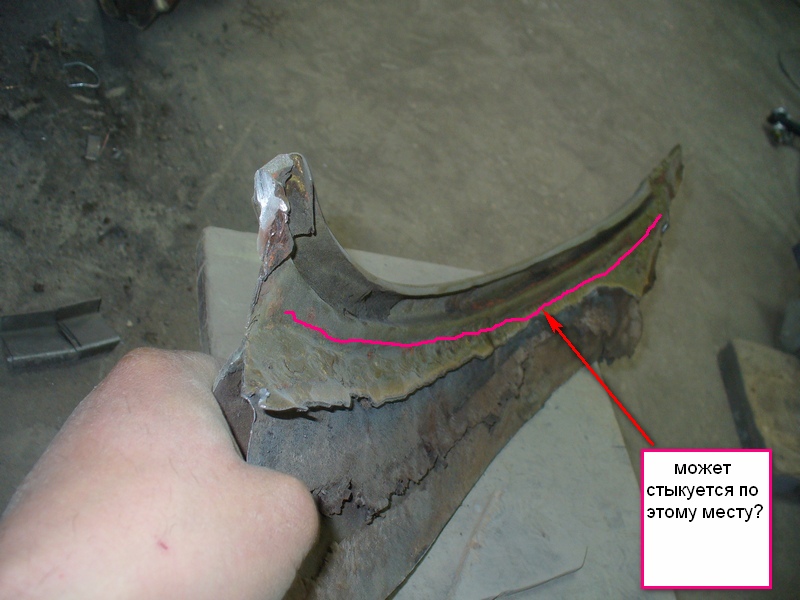

где написано " Вот этот" Но сам я делал от самого загиба , получилось на много жоще.
То есть как ни крути, в отбортовке присутствует одинарный металл, то есть сама отбортовка одинарный металл, после неё закрытая полость.Просто неясно как это приваривалось на заводе.Следов точечной сварки не нашел.Если варить короткими швами, то негерметично получится.

То-что к отбортовке, одинарный метал это точно. Ну, а как приваривали??? У меня было залито оловом.
