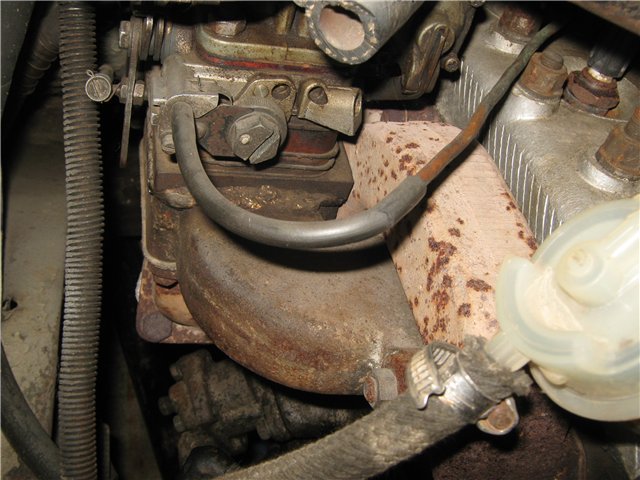

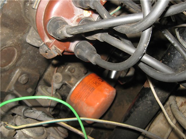

я сделал вот так.

Что-то мне подсказывает, что не встанет этот переходник на победовский двигатель. Помоему это двигатель ЗМЗ-402

Николаев сказал(а):
Помоему это двигатель ЗМЗ-402...
...о чём красноречиво говорит крышка трамблёра на втором и коллектор с ГБЦ на первом снимках. :lol:
нет это победа!!!! :) и двигатель м-20

АНДРЕЙ 111 сказал(а):
Да, прошу прощения, действительно двигатель М20. В заблуждение ввел ФГО с левой стороны двигателя, у ЗМЗ-402 там стоит ФТО
