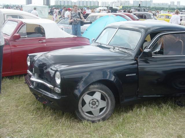

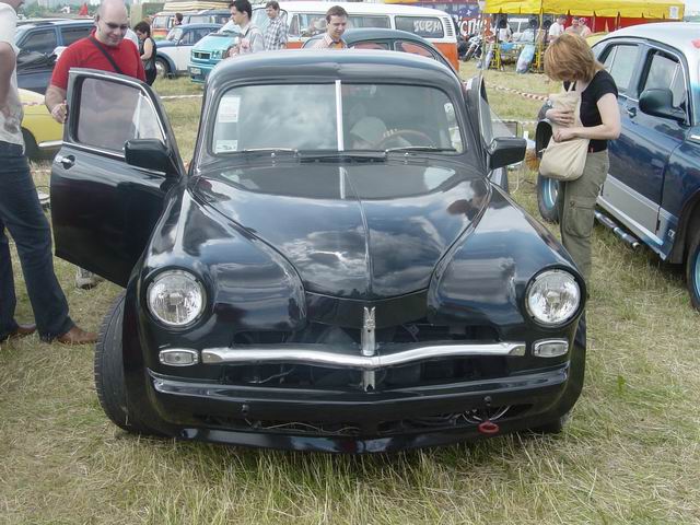

на Питерском Победофоруме вывесили такую переделку...

Что по мне - так самая удачная переделка!
13 311
5 510
причем крылья сделаны из 21-ых с кусками М20-ых
13 311
5 510
причем капот урезан :? по линии крыла, зачем?

ага - посмотри на ветровое стекло в районе стоек и поймешь ;-)

не, ну то, что стекло Жигино =- это понятно, но по моторнику то капот остался на месте, а фронтон укорочен вместе с радиусом прилегания по крыльям. Видимо там весь передок с лонжеронами переделан под подвеску и так пришлось выравнивать геометрию капота

не... - у меня вся передняя рама от газ-21 (сам сделал) и ничего там не пришлось урезать - все победовское оперенье (кроме задней части фартуха переднего) встало хорошо.

Ниче в этой машине замечательного не вижу. Просто "умный" колхоз. А капот по-моему опущен передней своей частью вниз, увеличив наклон плоскости капота к передку, и соответственно из-за этого пришлось срезать лишнее по краям.

не, эт не то :) - потеряна мода.. всетаки та лучше. единственное что я б перегородку не убирал бы :)

так 21 и 20 балка есень пень по отверстиям совпадают, а вот если 24 мост ставить, вот тогда...

а черная как то у моего подъезда целый день простояла, чья, откуда, хз...

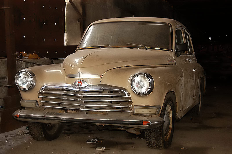

Пообщался с владельцем этой машинки. Он живет в Барнауле
1950 г.в. в ПТС.
Переделки - двигатель 2410, коробка 4ступ, электронное зажигание,
жигулевская печка и замок зажигания. Передний диван соответственно
отсутствует - убитые сиденья от Волги же
Настоящий хозяин к сожалению был предыдущий, поэтому историю
совершенно не знаю. Но любил он ее сильно, перебирал вручную
двигатель, сделал новый пол из нержавейки и вварил нерж. бак на 120 литров
...вот задние фары от 24 меня напрягают, не смотрятся
они там совершенно...
...руль от 24 - сильно напрягает, похоже на такси...
Так что вполне может быть, что и передняя подвеска от ГАЗ-24.
Не ХЗ, А члена клуба М-20"Победа"
Александра Пастухова ;)))
он живет в Щелково, у него своя мастерская.
Это укороченая и расширеная переделка из кузова М-20
с днищем, подвесками и мотором от BMW.
Кстати, они же делали красную М-20 Пикап.

да, все вспомнил... СклерозззЗЗЗ! :oops:

Не правда это..
oldautoradio сказал(а):
Машина совсем не Александра из Щелково, а чья- не скажу. Она делалась в Щелковском гараже при участии Александра и Олега. Сам лично на этой машине катался. Валит кстати очень не по детски.
