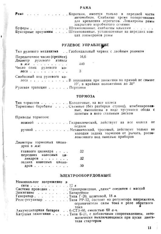

Подскажите пожалуйста, какой лучше аккумулятор подойдет на победу?
13 311
5 511
по сути - любой обратной полярности, 60 амперчасов Лучше черный))))

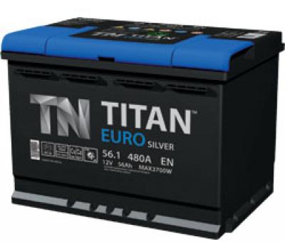

На моей стоит ТИТАН.

Любой под габариты - длина 280мм. 60,75 а.ч. Полярность зависит как провода идут на стартер.

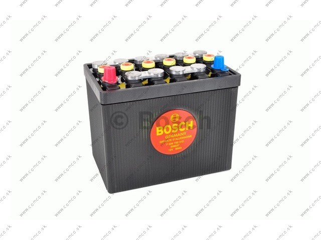

))) вот так было ... я думаю, что было в наличии то и ставили )
8 911
8 174
а где найти такое счастье??
чет оно по каталогам боша не бьется?((

Увидел случайно в немецком автомобильном журнале рекламу. Нашел на сайте http://www.bosch-automotive-tradition.com/de/internet/automotive_tradition/start_page_1/startpage_3.html этот каталог http://www.bosch-automotive-tradition.com/media/automotive_tradition_1/teile_1/nachfertigungen/motor_2/batterie/Mini-Katalog_Batterie.pdf .
У нас похоже только под заказ можно заказать, цену даже предположить не берусь))
Вот цены "у них": https://www.koberger-hamburg.de/catalog/product/view/id/487872/category/2961/ (перестала отображаться цена, стояла 204,14 евро).
http://autobaterie.heureka.cz/bosch-klassik-6v-77ah-360a-f-026-t02-303/(4640 чешских крон)
8 911
8 174
)) 204 евро... там ... здесь все 500 )))..
ненене.. я другой способ найду )
но за вариант СПАСИБО!

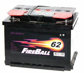

Мне беларусский аккумулятор Fire Boll нравится,и себе на микроавтобус спер,и отцу на грузовичек-вполне надежные,черного цвета...
8 911
8 174
если не трудно - дайте фото ) и название )
Вот что Яндекс кажет
Есть разных размеров и полярности, но сдается мне, наши рамки крепления их нормально держать не будут - советские черные быле больше..
