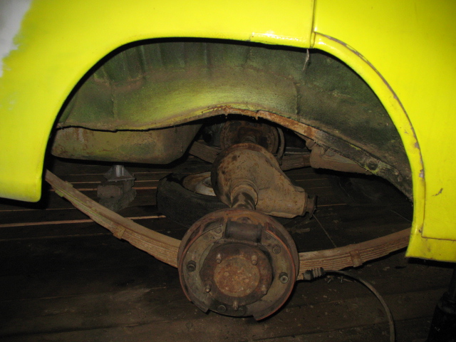

tarakan сказал(а):
Установили в победу 402 мотор и кпп-5 так же был установлен мост от 24. в итоги пришлось мудрить с карданом его пришлось укорачивать т.к. коробка длиннее родной и у моста хвостовик тоже больше когда поставили кардан получилось что у него приличный наклон и соответственно приличный угол на крестовинах.
Народ подскажите как вы победили это??? что сделать чтобы мост и мотор был на примерно одном уровне?
заранее спасибо....
Наверное у тебя было как тут, приварил я кранштейны к мосту не примерив правильно и хвостовик моста смотрит в низ. Прикрутив кардан получился нехороший угол. Пришлось переделывать. :roll:
