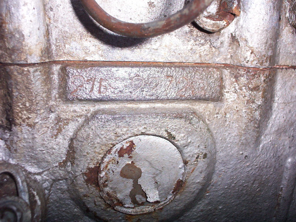

Друзья подскажите волговоду(коллекционеру) Предлагают купить 21 волгу судя по номерам кузова и шасси июль 57года.( Из истории до августа 57года волги выпускали с расточенным нижнеклапанным двигателем от победы). Проблема в том –что в тех паспорте номер двигателя указан- 1956 что по моему явл ошибкой(скорей всего это год)
1) Где находится номер двиг побед 56гв
2) Указывался ли на блоке гв
3) Где можно глянуть внешний вид двиг 56гв
4) Может кто встречал расточенный для волг и чем внешне он отличается от победовского
5) Каким макаром заставить гайцев внести реальный номер двигателя в птс и когда это лучше сделать до или после покупки авто.
Если можно срочно а то меня аж трясет от волнения. Готов вылететь за ней аж вчера.

Да нашел спасибо большое!
Если можно идеи по пункту 6 пожалуйста

Кстати в отрекомендованной тобой теме двигатель с номером 21б 2272.Есть надежда что в тех паспорт не вписали индекс.
(бу надеятся)
oldbmw
23.01.2010
1 431
190
Это обязательное в маркировке. Тем и отличается от М20 (для Победы). Другой объем и мощность.
