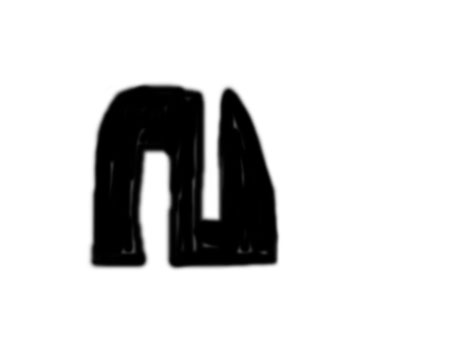

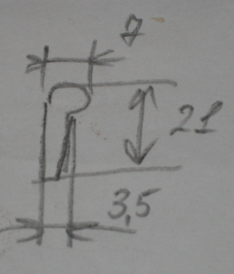

Это не прошва! Это всего лишь похожесть на прошву. И вот почему. Приведенные размеры не обеспечат её установку- ширина должна быть не менее 40 мм (здесь всего 21- 7= 14)- не обеспечивается захват и прижим болтами. Великовата и толщина 3,5 мм для зазора крыло- кузов. Мои выкладки- для Победы- сам только что прошёл эти операции, о применении на других моделях - не владею вопросом. Про прошву смотрите на сайте ГАЗ М-20 '' Победа'' техника- эволюция- в разделе кузов.

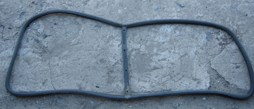

Поменяю на резинку лобового стекла
Пример смотрите ниже:

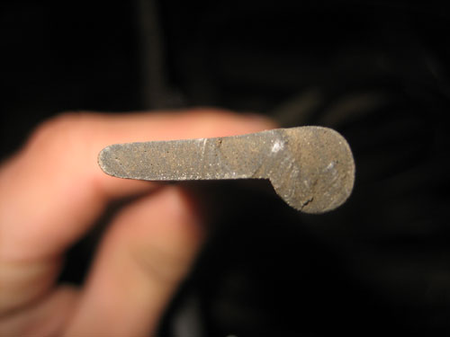

Резинка данного профиля выпускается до сих пор на УАЗ. Продается лентой. Единственно, серединку лобового отрезать от старой и вклеить

Благодарю за информацию! Что-то давно известно, это про резинку от УАЗ, что-то новое, и достойное внимания, это про возможность применения данной прошвы на практике. Про оригинальную прошву не влодею полной информацией, поэтому выложил и эскиз с размерами, что бы все было наглядно, то что это прошва для М20, со слов не одного ретровладельца.
