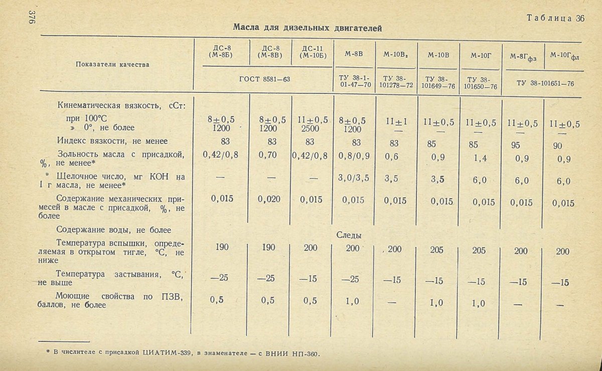

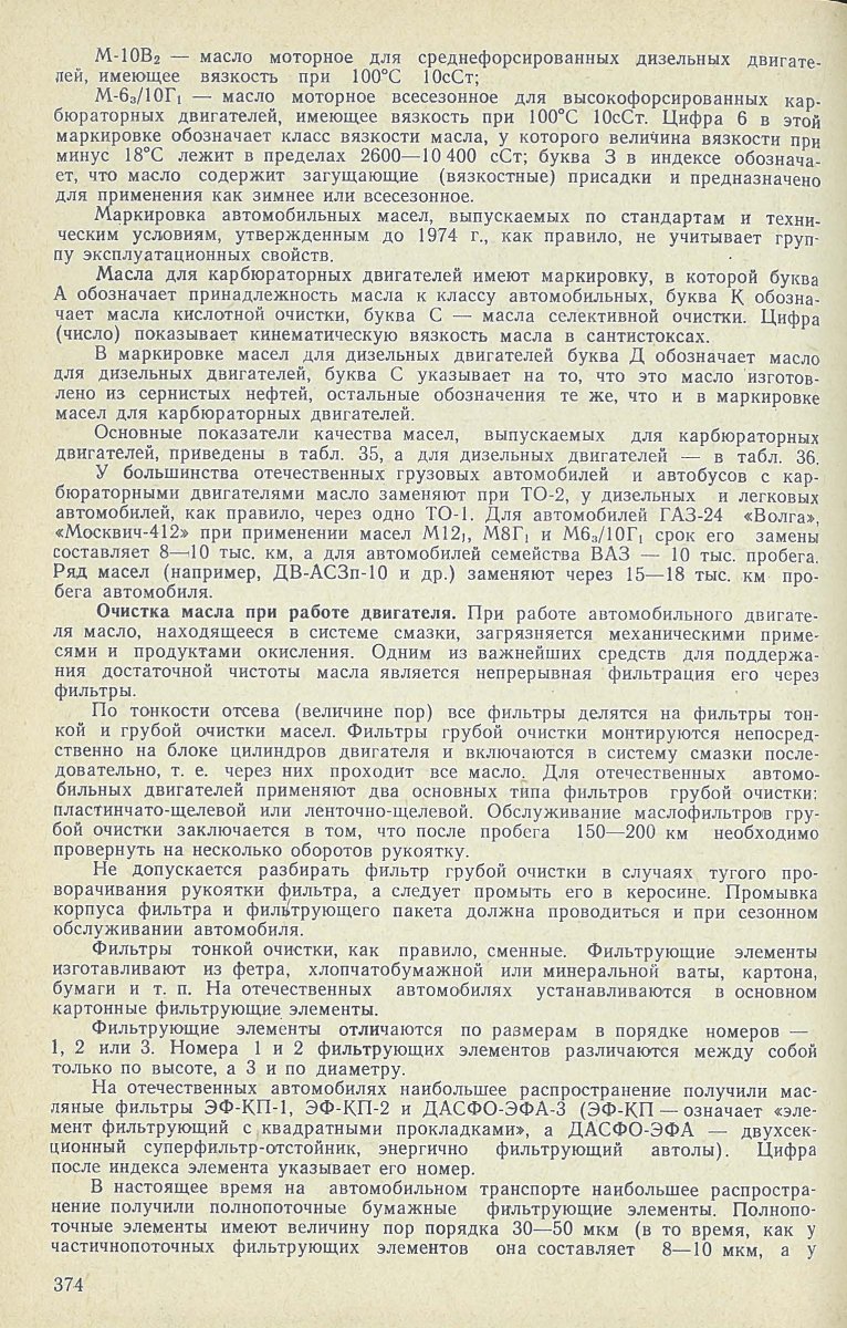

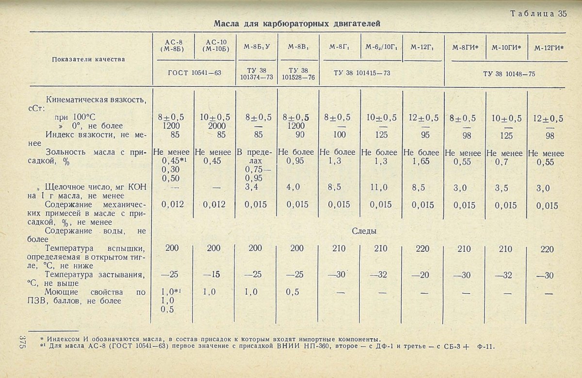

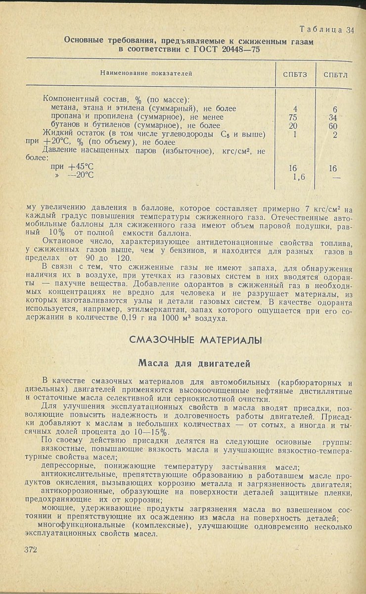

Вот есть немного ликбеза про СССРовские масла. Думаю от их характеристик и стоит отталкиваться
