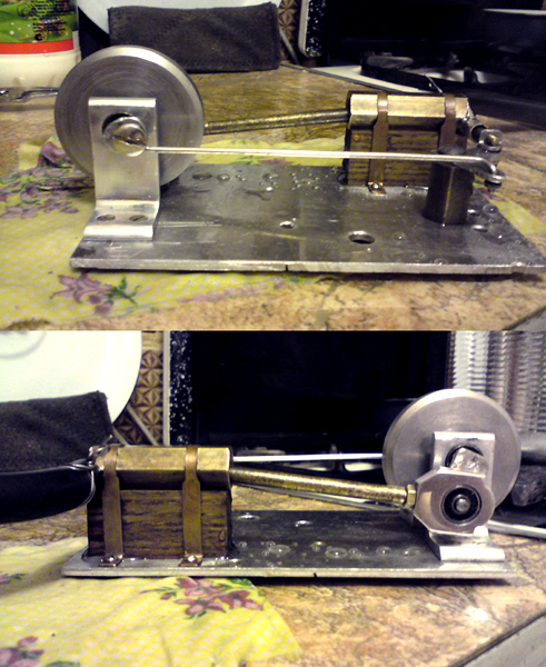

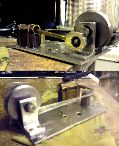

Общий вид

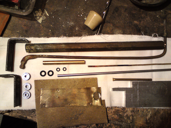

груда металла )в ход пошло всё что смог найти в мастерской, даже рычаг от поплавка сливного бачка унитаза :mrgreen:

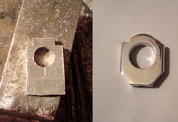

Элементы кривошипа

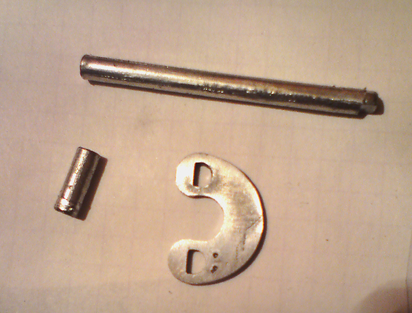

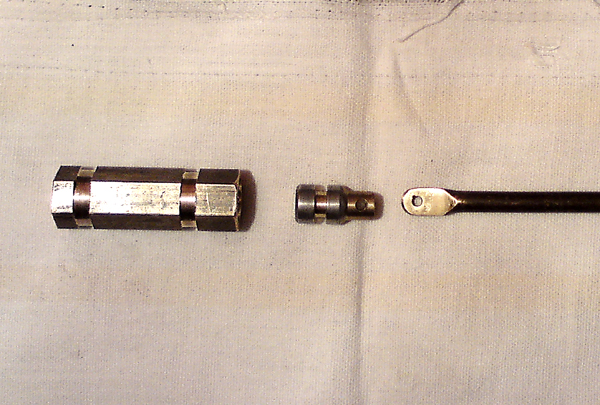

Золотниковый поршень (состоит из 6 деталей)
Рабочий поршень, изготовлен на заказ из куска шестигранника, а вот подгонял поршень к цилиндру сам, зазор в приделах 0,02-0,03

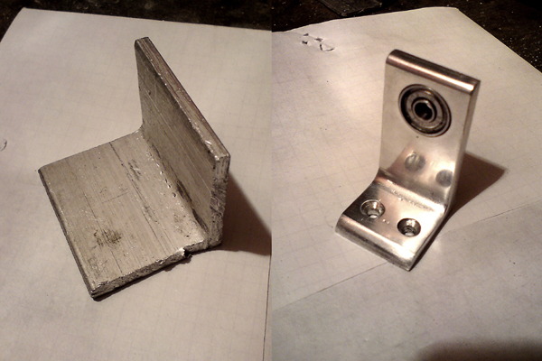

Стойка маховика

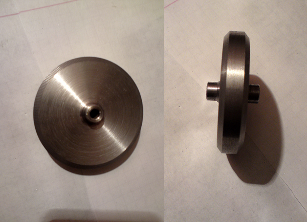

Маховик (третья из трёх деталей изготовленых на заказ)

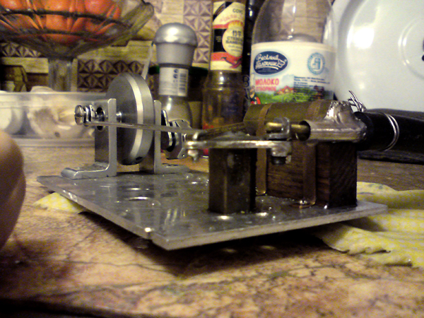

Если кому то интересно, то принцип работы простой: цилиндр имеет отверстие, выходящее в тркбочки в которой ходит золотник, золотник перемещаясь то открывает доступ пара в цилиндр (рабочий ход), то сообщает цилиндр с отмосферой (такт выпуска).
ну вот собственно и всё. Если у кого есть ребёнок увликающийся практической физикой или техникой, думаю ему будет интересно с помощью родителя конечно же, сделать такую штуку :) Цилиндр можно сделать из трубочки, а поршень вообще их кусочка берё1зы, тогда получится быстрее, проще но менее захватывающе :D

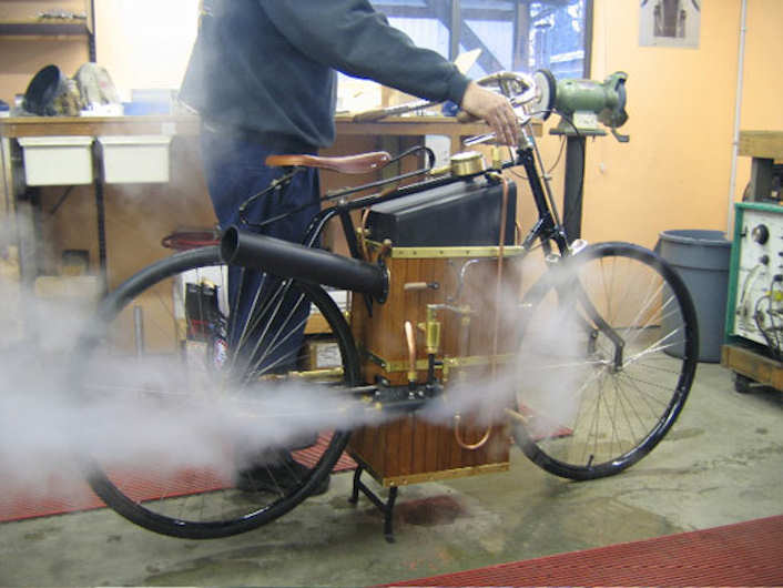

Следующая безделушка надеюсь будет немного масштабнее (мопед не мой) :mrgreen:

А что, цилиндр и гогглы у тебя явно есть. Не хватает только стимпанк-велосипеда :)

Надеюсь, когда-нибудь, моим следующим шагом в этом направлении станет нечто подобное :mrgreen: :mrgreen: :mrgreen:
http://www.youtube.com/watch?v=t93QlgBu ... r_embedded
Оно еще и реально ездеет.... вот про что, а про мотоциклы на пару еще ни разу не слышал
Как тоже не ровно дышащий к паровым машинам выражаю огромный респект :D
Иногда, находясь в деревне, когда начинается местный топливный кризис, тоже задумываюсь о постройке какой-либо техники с паровым двигателем

А кризис ещё можно преодолевать при помощи газогенератора ;)

Жаль нет смайлика с аплодисментами.Реально зааплодировать захотелось :) .
Топливный кризис теперь не грозит! :mrgreen:
Зы.С таким лисапедом, да на пасеке мёд гнать))).
Дымаря и защиты не надо)).

Здорово получилось! Жду лисапеда в твоем исполнении :D

Вот бы Победу какую-нибудь убитую, которую не жалко уже, на паровую тягу перевести!!! Жаль узаконить только не получится никогда(((((

Да! Карлссон отдыхает! Хорошо когда есть время на подобные увлечения, по доброму завидую :D
