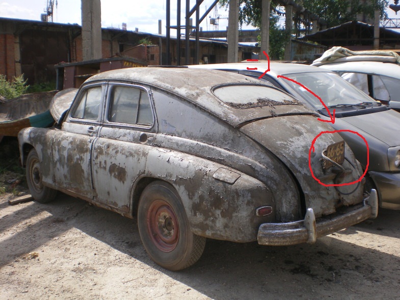

подвернулся кузов Победки, ни мотора ничего. На колесах. Стоит на очереди в чермет. С номерами и доками. Хотят 200 долларов.
Вопрос. Насколько сложно впихнуть в него агрегаты 24-ки?
Почему так? Потому что врядли разумно тот кузов делать в оригинал, на сегодня реставрацию не потяну, а ездить хочется.
Пусть бы внешне была Победка, а внутри так и быть конструктор на каждый день.
24-ки сейчас отчего то массово продают и дешево. Общий бюджет 1000 долларов, без учета работы людей, реально?

Впихнуть -- реально, таких машин много. Бюджет в тысячу долларов -- нереально. Оформить замену номерных агрегатов (двигателя от 24-ки) -- зависит от страны, не знаю, как у вас.

А почему именно 24?3110 не катит?
1000 у,е. тока на переборку подвески и моста уйдет.А еще мотор,сцепление ,и т.д.
Придется нолик прибавить точно!
мне переделка передней подвески вышка в 15000руб.! :wink:

3110 в наших краях редкость ))) 10000 за конструктор я отдать не готов, тогда лучше пождать еще годик два и взять комплектную.

Он же не гнилой... За 200$ прямой смысл.
1000$... Стоимость 24ки и Победы в эту сумму входит? Если нет - то реально, но не быстро. Насколько я понял, в 1000 не входит оплата работы - раз так, то почему бы и нет.

можешь конечно брать, - найдешь победу без доков и доукомплектуешь эту. а иначе - никак. - салона то вообще нет

Как показала практика, салон, включая пластик, механика - это мелочи. Главное - живой кузов.
