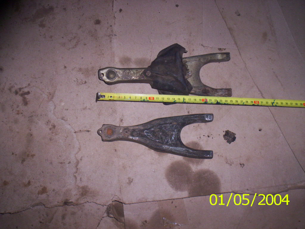

АргоНавт сказал(а):
Когда собирал сфоткал для интереса . новая похоже с грузовиков газ .
У грузовика вилка не симметричная...
АргоНавт
20.12.2009
260
57
Тверская губерния
oldbmw сказал(а):
Спасибо вспомнил . склероз однако . раньше на авто предприятии где работал сварным было много газ 52 хлебо-возки их дико эксплуатировали . движки с капиталки г Калинина больше 3 месяца не ходили . вилки были больная тема варили чем есть .главное чтоб машина на линию ушла :)
