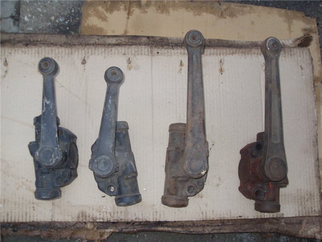

У меня новые амортизаторы вот такие
А стойки вот такие
Вот как их меж собой соединить?
Либо продайте пожалуйста мне вот такие амортизаторы
либо вот такие стойки
9 342
933
на первом фото плохо видно, ты ничего не путаешь? У тебя на рычаге головка с маленькой дырочкой? Может просто у тебя там втулки не вставлены?

У меня голова с маленькой дырочкой, рычаги изогнуты.
Вот такие рычажники под стойки как на фотке, а у меня стойка старого образца, под резинки

Сегодня предложили 69-е аморты, а у них рычаги прямые, встанут ли они с Победкиными стойками или нет?
Вот такие как на фотке, те что справа
13 318
5 539
нет, не встанут, изгиб был сделан неспроста. На 69 они на раме, а у нас "вне" линии лонжерона
