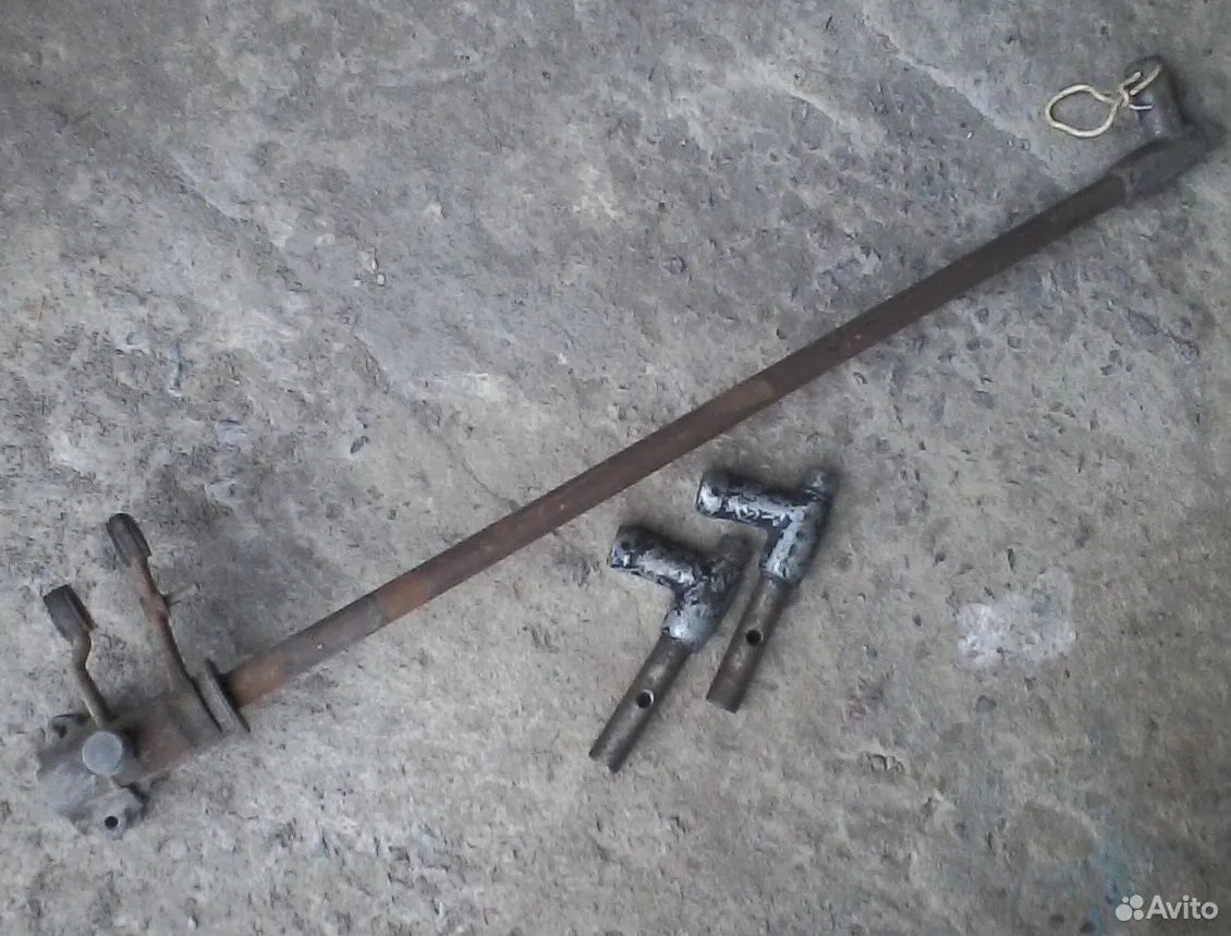

Доброго дня!
Друзья, подскажите, пожалуйста, есть ли варианты изготовления нового крепления рычага КПП из стали, может уже есть новодел?
Подойдет ли от ГАЗ 21?
А еще помогите распознать аналогичные детали снизу. Заранее огромное спасибо!

Не совсем понятно о каком креплении идет речь.
4 909
2 662
32
Видимо о верхнем силуминовом. Он в основном лопается.
21-я кочерга короче М20, верхняя часть по-моему одинакова, но могу ошибаться, давно уже в руках не держал. В теории можно удлинить 21-й вал до габаритов М20 вварив в него кусок трубы, но овчинка не стоит выделки-проще и дешевле поискать родной.

Где-то в недрах гаража у меня было верхнее крепление, изготовленное из стали во времена СССР. Если нужно я могу поискать.
13 311
5 509
Не совсем проще. Родные старше 21х минимум на 10 лет и все повально с сильно разработанными отверстиями под фиксатор рычага. Можно из 21го и 20го сварить нужную конфигурацию, окрасить и установить
А верхний хомут либо колхозить новодел, либо искать оригинал
Было бы очень здорово!
Чтобы доехать из Владимира обратно в Москву использовал поксипол, так как у меня вообще все рассыпалось...
Gladiuss
21.05.2019
30
Ну вот родной я не нашел совсем, у меня он был заколхожен стальной втулкой поверх родного. +- такие же нахожу в интернете.
Думаю об изготовление полной копии из стали, но нет ни одного живого образца.

В отверстия фиксатора рычага я устанавливаю тонкостенные латунные втулки, изготовленные из гильзы от строительного патрона. Дешево, надежно и практично.
13 311
5 509
Но если уже есть волосяные трещины вокруг них, не надолго поможет(
