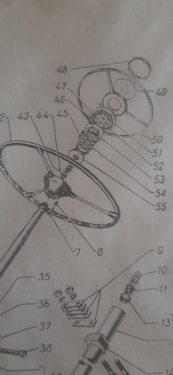

привет всем.надо человеку поменять руль на победе и евстевственно собрать кнопку сигнала.руль от трешки с оботком.пока не могу врубится как собрать и чего там не хватает.у меня в книге показан руль от двушки.может у кого есть схема сборки.заранее всем спасибо

Ничего вы в трешкином каталоге нормально не разглядите...

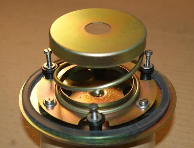

Собирал 2 недели назад, вот именно по этой картинке. С одной стороны все просто, только вот родные винтики с резьбой м3.5
а зачем 6 втулок пластиковых? вот три понял в руль вставляются , а ещё 3 куда?

3 в руль сзади , чтобы болты на массу не контачили. Три в среднюю пластину чтобы она прикрученная на винты с нижней не контачила пока не нажмешь
извините может есть ватсап у Вас там пообщаемся?

здравствуйте.я так понимаю номер 43 это гайка а номер 44 это пластик через который идет провод сигналов.если это так то может быть есть возможность снять какие то размеры этого пластика что бы не гадать при токарке так как его нету
те болты что идут через руль все понятно а другие 3пластика в каком месте .какой номер а то по фото как то немогу разобраться
У меня уже очень-очень давно ,нет автомобиля данной модели.
Нет с чего размеры снимать...

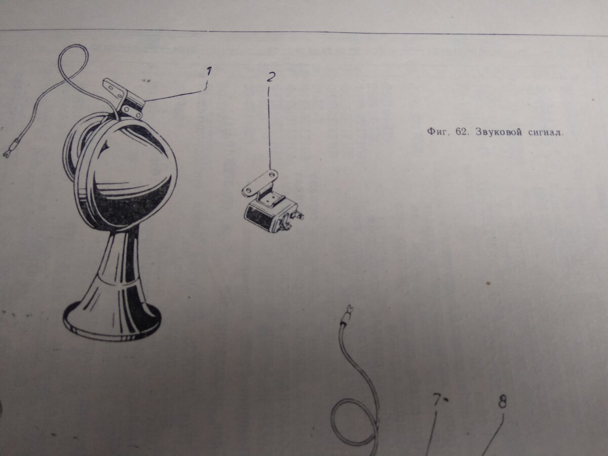

Коллеги, может не тему, но все же. На моей машине перегорают трехконтактные реле, которые идут на два клаксона. Уже меняю третий по счету. Ставлю новый, сигналю раза четыре-пять и все, перегорает. Напрямую все работает. Хочу понять причину.

Втулки свободно продаются в нескольких магазинах ретро запчастей , ни разу не дефицит.
Куда чего собрать там понятно по диаметру отверстий если большое без резьбы значит под втулка, маленькое с резьбой под винт.
Нет у Победы никаких реле на клаксон. Выкидывайте из схемы все не родное и будет прекрасно работать.

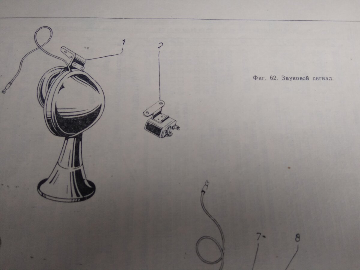

тов. Midved , само собой что реле есть по заводу ( поз.2)
Реакции: СЭМ и Олд Джек
Midved
26.08.2018
27
37
Королев
тов. Midved , само собой что реле есть по заводу ( поз.2)Посмотреть вложение 209085
Да, вспомнил под крышкой рядом с сигналами стоит.
Токи там по книге до 25А , надо амперметр в разрыв включить и после замера пробежаться по цепочке питания реле почистить протянуть контакты, тоже на контактах сигналов. Если не контакты и ток не уменьшится тогда лезть внутрь сигналов

Думаю на этой фотографии понятно как чего собрать. Фотка не моя, взята с обьявления о продаже новодельного механизма сигнала.
