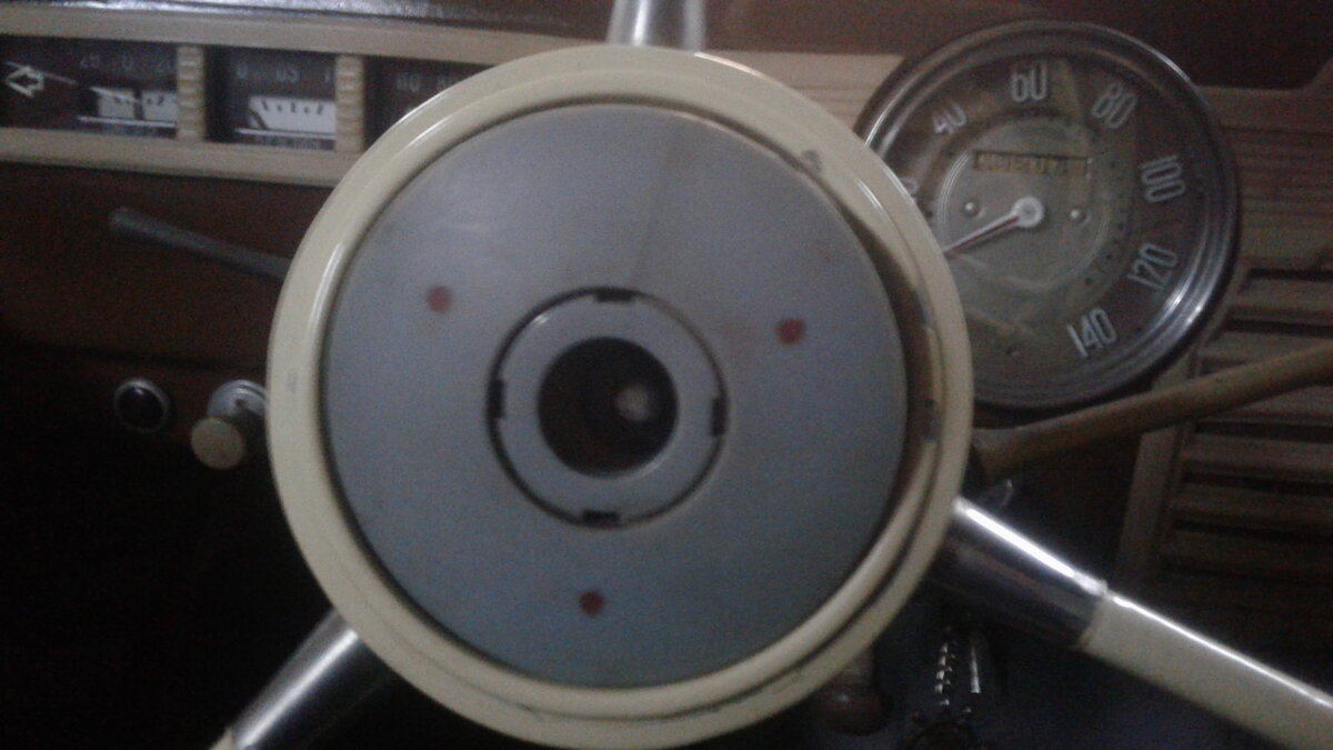

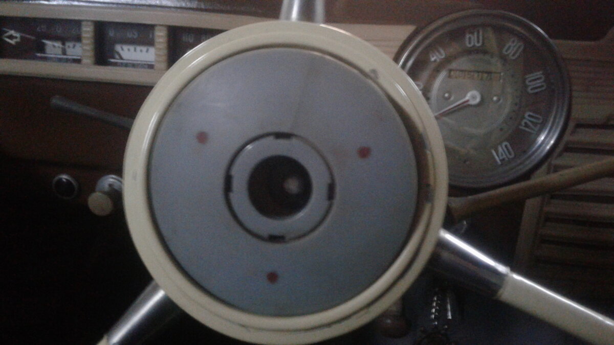

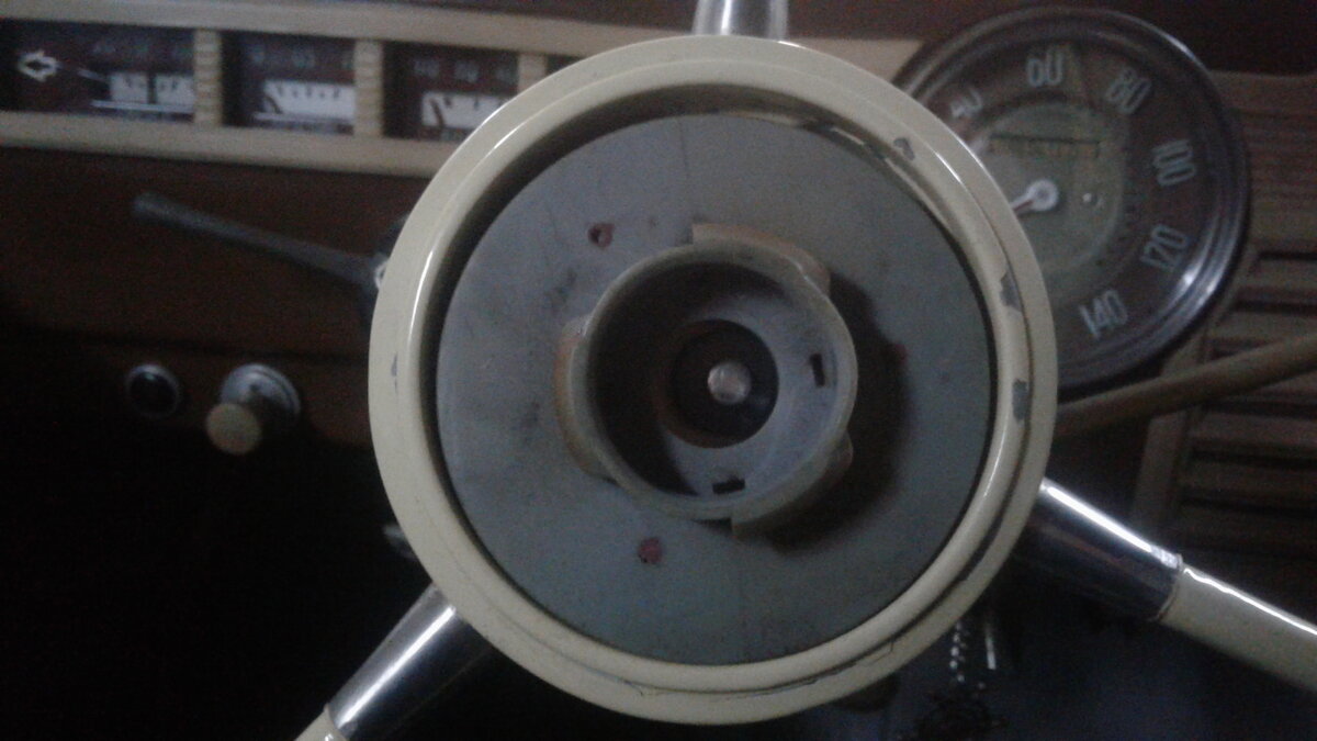

Нифига не понимаю две кнопки примерял обе ободок руля не держит,смотрите фото внимательно,в чем дело,можетк кнопке еще какое кольцо надо кроме того что на руле стоит?
13 319
5 541

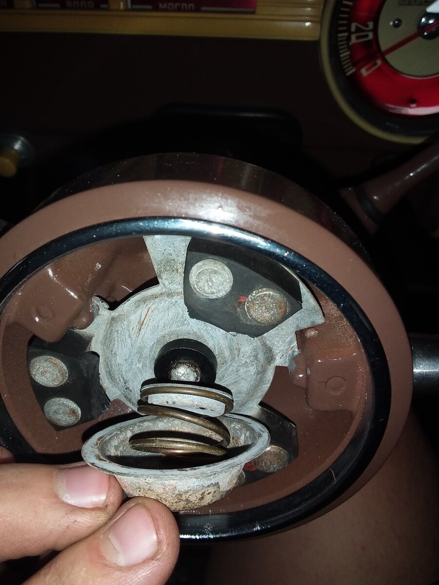

кольцо и не должно ничего держать, внутри специальная пластина под гайку с резиновыми буферами под защелки на фото
