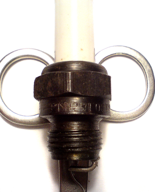

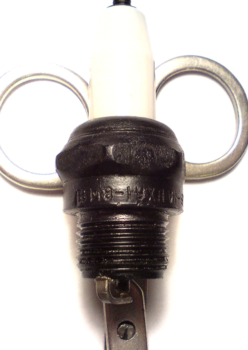

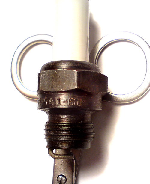

вот фотка на которой чётко видно какая свеча и когда она выпущена...
это просто аномальный пародокс получается, ты так твёрдо расписался что их небыло, а их видимо в Москве ещё делали и тайком эксплуатировали, но в Уфе в это время уже были другие госты :roll:
pobedovod сказал(а):
М12У и М8Т - одна и таже родная свеча для "победовского" двигателя,М8Т обозначение ГОСТ 2043-74,присуствует калильное число 8 в обозначение. М12У(ГОСТ2043-54)

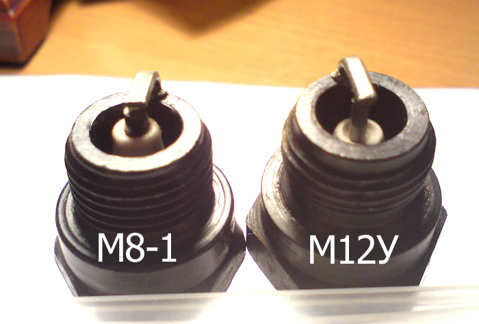

Хм... допустим, может это те же самы свечи, но у М8-1 изолятор выше, стало быть свеча холоднее по логике.
собственно вот, из серии найдите 10 отличий... дисти правдо нет, но одно точно есть... М8-1 и М8-Т это одинаковые свечи?
у М8 калильное число 8 едениц, а у М12У сколько?

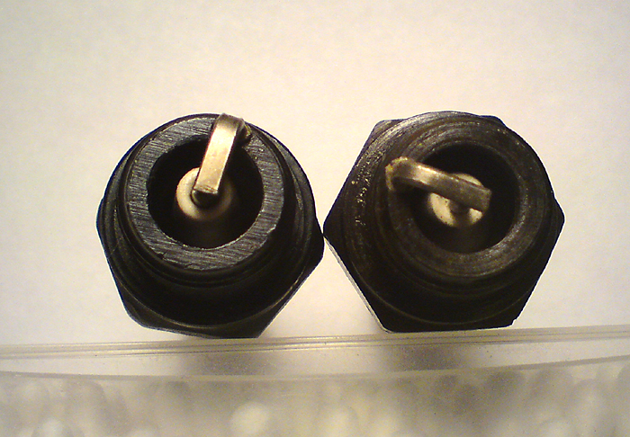

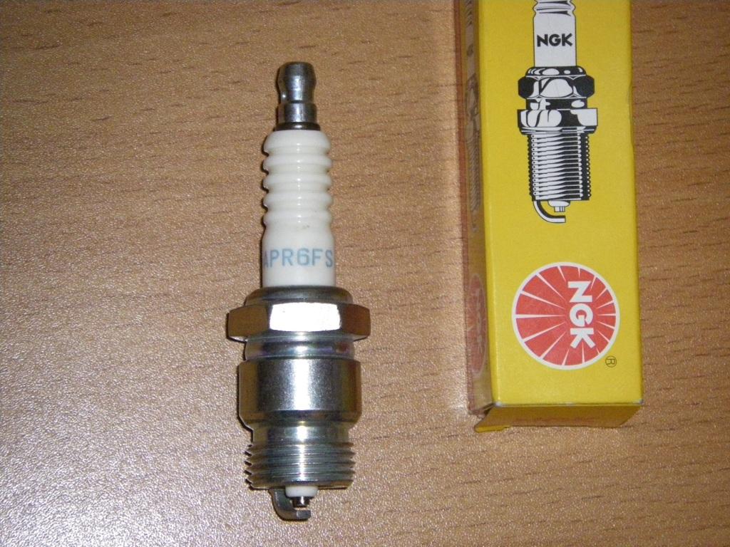

И ещё на сайте "Козловодов" нахваливают импортные свечи, в частности свечи NGK APR6FS
странно что родные свечи М12У и М8 имеют одно колильное число не взерая на изолятор...
И странно ещё что у этой же самой NGK, изолятор ещё выше, а она по отзывам очевидцев хорошо работает.
