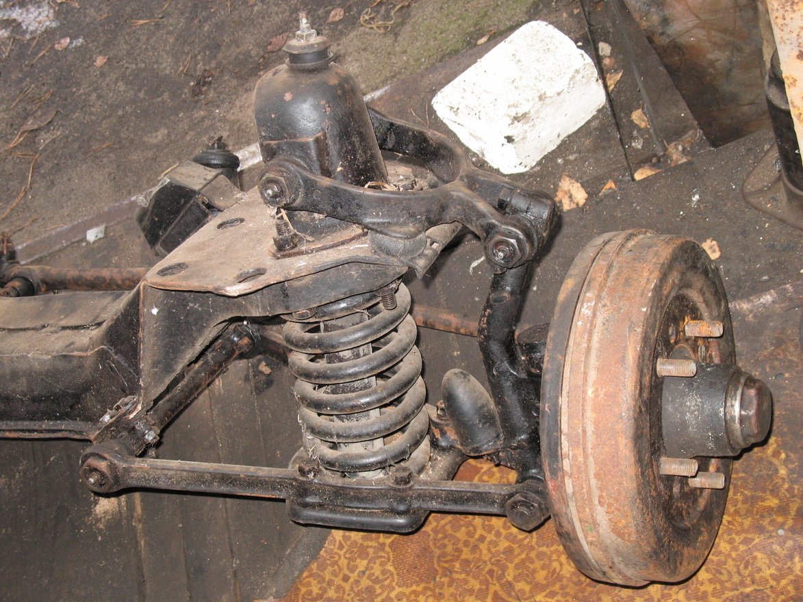

Всем привет !
Озадачился я ребяты вопросом, как отрегулировать развал на Победе , имеющей польскую подвеску (Ныса или Жук). Покрутили сегодня на СТО , но эксцентриков там вроде нету. Что делать ? Левое колесо завалено на ружу +20.

ШУРИК. сказал(а):
Всем привет !
как нет все есть наверху в резьбовой шестиграник

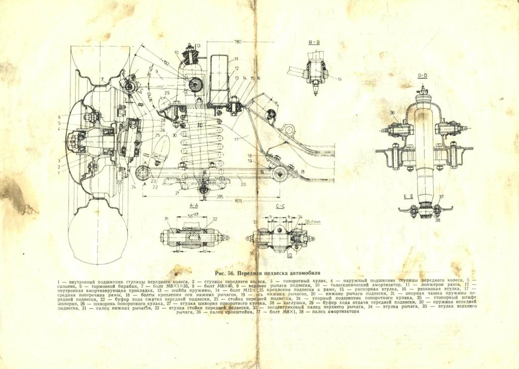

Специально для земляка скан из мануала по Нысе. Читать снизу в верх.

только делай с подставками под рычаги для получения реальной нагрузки на мост. Ну и отвес с уровнем не помешают :wink:
ШУРИК.
16.10.2012
351
Минск.
Спасибо други ! Про шестигранник мы были не в курсе, маслёнки открутили и всё-- затык. Ну теперь всё будет в поряде, отрегулируем. :wink:
