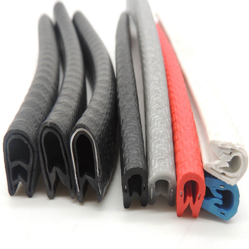

ищу окантовку\уплотнитель на срез металла и автогерметик , чтобы, НАМЕРТВО
Где применяется подобное?7
Где искать в России?? Нужен армированный.

Уплотнитель пятой двери от ваз08/09 такой как слева будет
Реакции: алекса
мне закрыть срез металла, он толщиной 1,5 - 2мм.
Тот, велик, я думаю будет

который?7
Где ставится??

артикул 2105-5604040-30Р, 21099-5604040 или 2101-5604040-10
13 467
6 096
На багажнике с трубкой уплотнительной. Отличаются от дверных расположением сминаемой трубки( сбоку или над фиксаторной скобой)
Получить просто защиту можно только срезая по всей длине эту трубку

Запорожец. "Уплотнитель проема двери", оригинальный номер - 966-6107048-01 По виду, то что на фото справа, черное.
