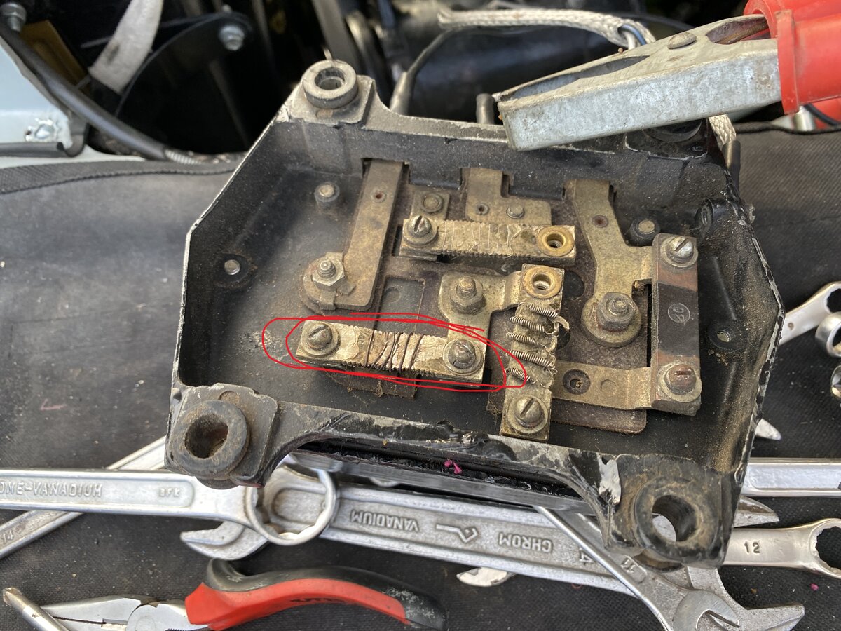

Всем Привет! подскажите пожалуйста, ситуация такая установил ранний генератор на Победу, запустил двигатель всё хорошо зарядка идёт. Двигатель поработал
минуты 3 и я заметил как из под рр идёт дым, снял рр и заметил, что сопротивление горячее( выделил красным). Ставлю другой рр всё тоже самое, Подскажите что может быть?

очисть\почисть все винты и прилегающие к ним плоскости.
Нет хорошего контакта

Глядя на фото можно сказать что само сопротивление уже подходит и его работоспособность под вопросом.
Реле на замену такое же брал? Или рр-24?
Реле поворотов кстати подходит рс-57.
Наверное реле и генератор это последняя инстанция пока, надо убрать все косяки по проводке. Предохранитель на 20а хоть и китайский, но выбивает его из за кз, причём нормального такого. Можешь его проверить, подключить к акб и повесить на него потребители типо лампочек. Сколько напряжение на клеммах при работе двигателя?
Лягушка не коротит? У неё один провод висит на предохранителе как раз.Надо последовательно "копать"

Реле на замену такое же ставил рр20, по предохранителю снял его полностью соединил между собой болтом всё отлично контакты не греются, купил советский тепловик, по качеству в разы лучше Китая, поставил проблема пропала ничего не греется и не выбивает
