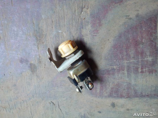

15 894
9 051
15 894
9 051
Вот такой есть

дело в том, что в победовский встроена нихром-пружинка, на которой гасится ток и этим самым регулируются обороты
Понял, но в принципе этот работать не будет или есть надежда?
Различие только в принципе работы самого выключателя или нет? он тоже 3х режимный, сопративление регулируется на нем самом или надо впаивать доп?

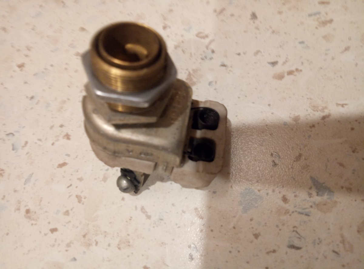

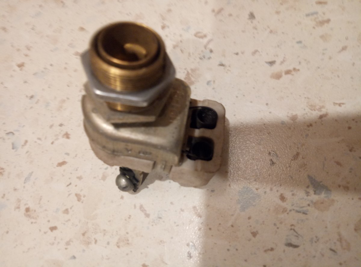

Если нужен есть новый с керамической частью.
У меня есть родной, но там уже выработка такая что все на соплях, вот по-этому и озадачился поиском другого.
И еще надо понять как ручку с него снять, у предыдущего владельца надеюсь не на эпоксидке держалась, надо проверить(
Или у вас он в хорошем состоянии?
