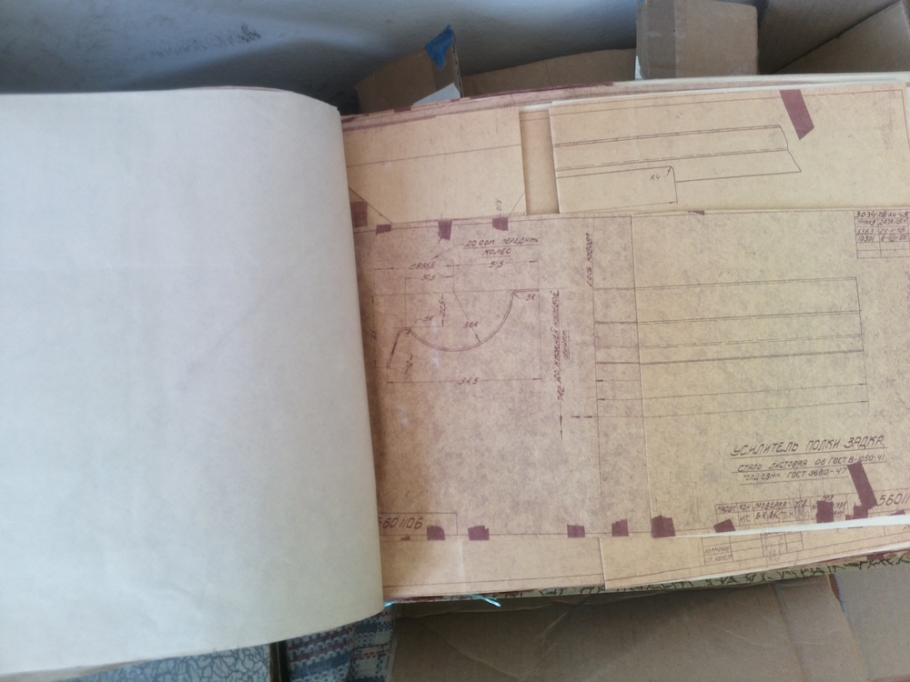

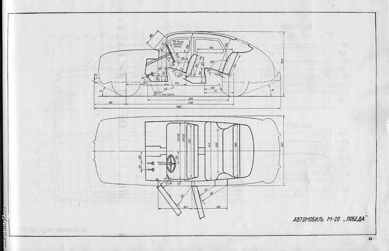

Вот нашел у себя, нашел где то на просторах интернета. Качество правда не очень, но немного можно цифры разглядеть.
