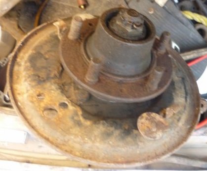

ROLLER сказал(а):
Романъ сказал(а):
ROLLER сказал(а):
т. к. ступицы от 21 волги.
Может, речь идёт о тормозных щитах всё-таки?
Я не понимаю в чем разница, просветите пожалуйста...:)
То, из чего торчат шпильки (это такие палочки с резьбой :D ), - ступица.
То, что снизу, похожее на крышку от кастрюли - тормозной щит. :wink:

На ступицах обычно проворачивает наружную обойму под подшипник и разбивает дырки под болты колес.
По этому надо смотреть именно эти места при покупке.
