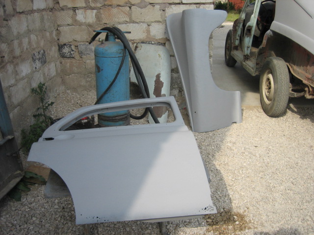

Пескоструй сделали сами. Аппарат примитивный (на фото). Качество очистки не очень, но для собственных потреб хватает

А где аппарат,я чет кроме балона ни че не увидел? :shock:

Когда то был балон. Вверху врезали горловину - песочек засыпать + штуцер для подачи воздуха, внизу вентиль для подачи в шланг песочка с воздухом. И стал балон аппаратом. Шланг на нем сверху лежит, на конце шланга сопло. Последнее взято на заводе, где параходы пескоструят (там правда не песком). Компрессор в гараже. Марку не помню. Такие в шиномонтажка густо стоят. Всё, работайте господа. Пылит правда сильно, для здоровья ОЧЕНЬ вредно. Противогаз обязателен
