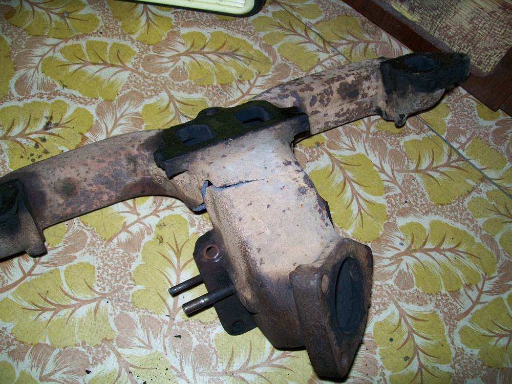

Подскажите, пожалуйста: достаточно сильно дымит из газопровода, трещины я не увидел, по этому думаю, что прокладка. Однако сам ни когда таких работ, связанных со сниманием чего-то с двигателя не проводил. В связи с этим вопрос - есть ли какие-нибудь подводные камни, кроме прикипевших болтов, при замене прокладки?

Подводные камни нет,надо открутит 10 гаек ,отсоединить крепление возд.фильтра ,тяги дросельной заслонки и тяга возд.заслонки.

После того, как снял коллектор, в выпускной трубе увидел кольцевую трещину. Есть ли смысл ее варить или же придётся искать другую?
И ещё - слышал такую информацию, что менять по отдельности впускной и выпускной коллектора нельзя - насколько это верно?

Заварить можно попробывать.

А какой тип сварки нужен - чтобы знать, что спрашивать в мастерских?

УУУУУУУУУУУУУУУУУ, тебе не повезло, менять надо коллектор. В сборе, иначе рискуеш не пройти ТО и угробить двигатель(в хужшем случае).

Значит всё-таки менять целликом и впускной и выпускной?

Лучше вместе.

Сварка возможна и дуговая и газовая,но будет трудоемко и если сварщики просят много денег,лучше искать колектор.

Насколько я знаю - подойдёт от ГАЗ-69
13 309
5 507
ну вроде есть один запасной , можно выручить, правда надо с мотора откручивать...
