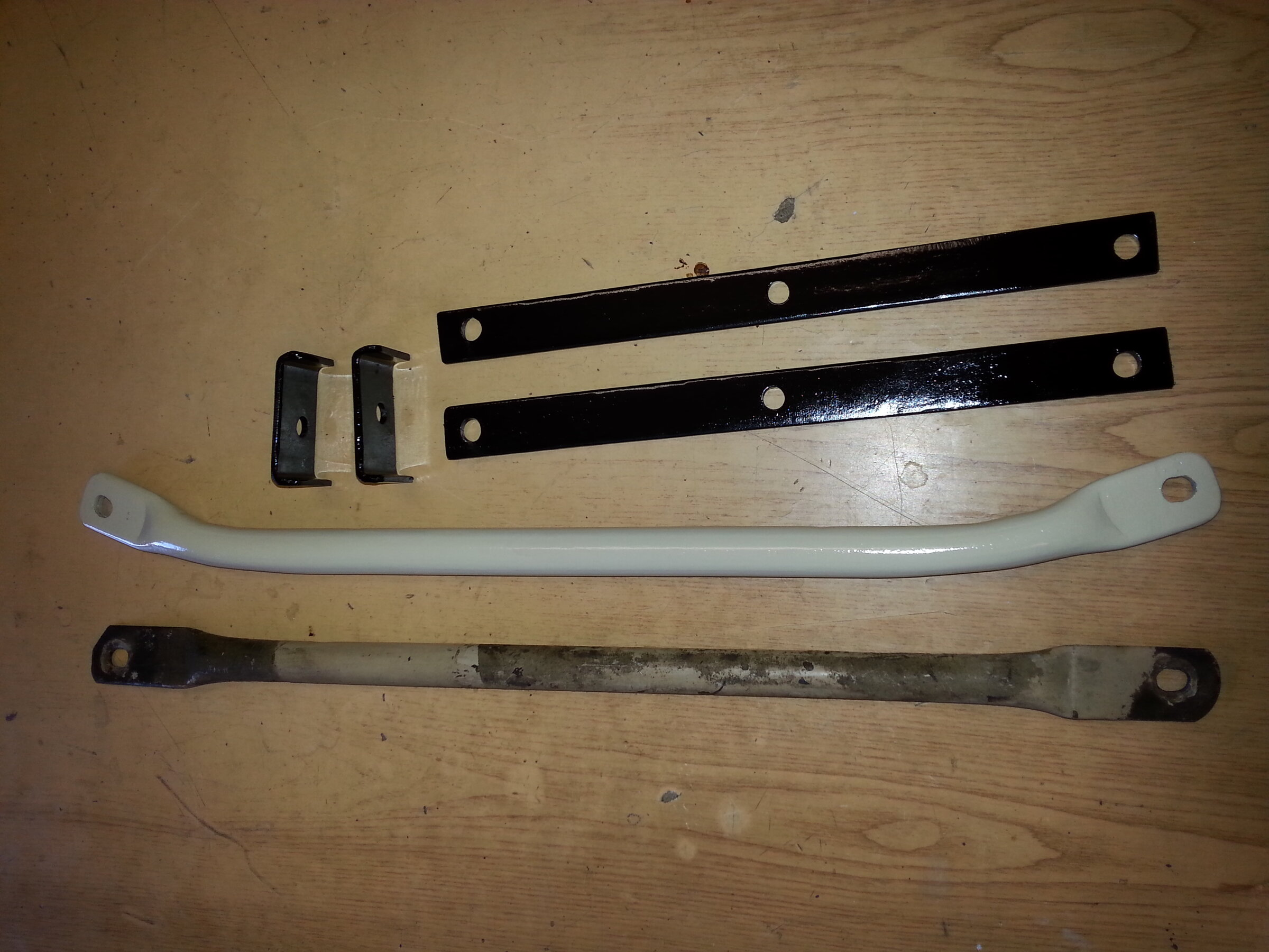

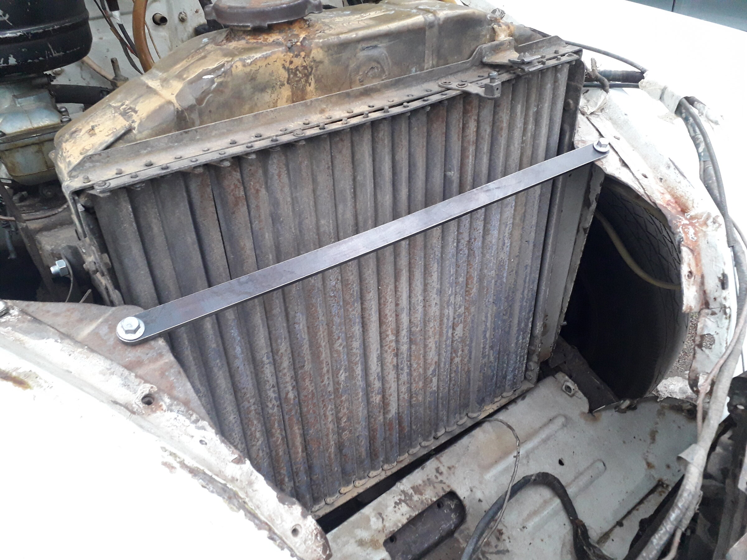

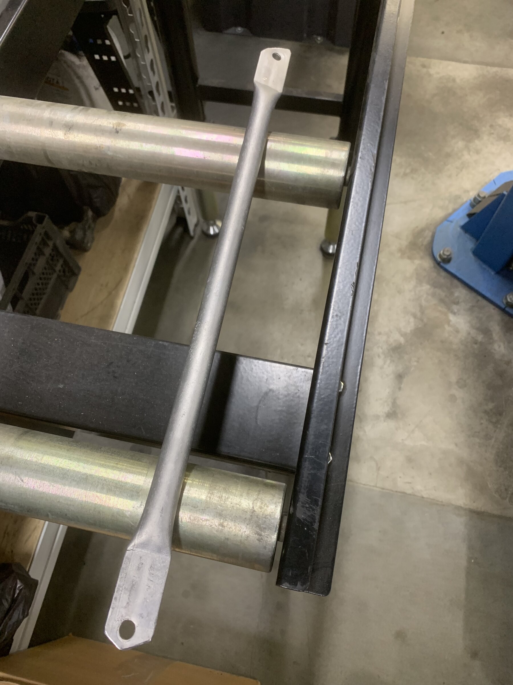

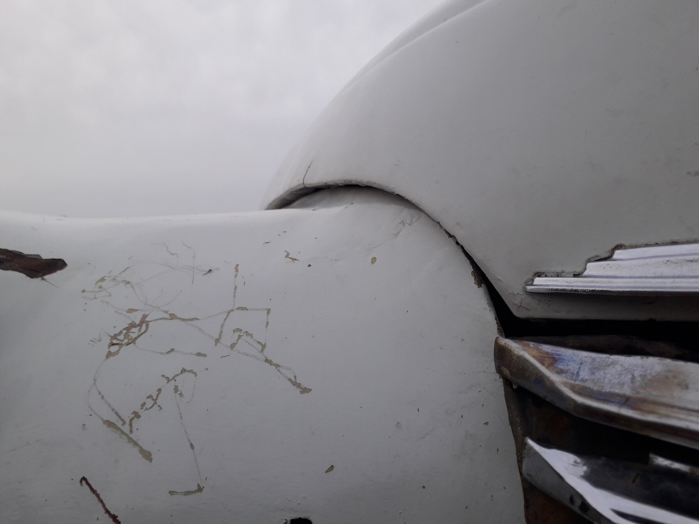

Поздняя стяжка крыльев пока не попалась, и подходящей трубки не нашлось под рукой.

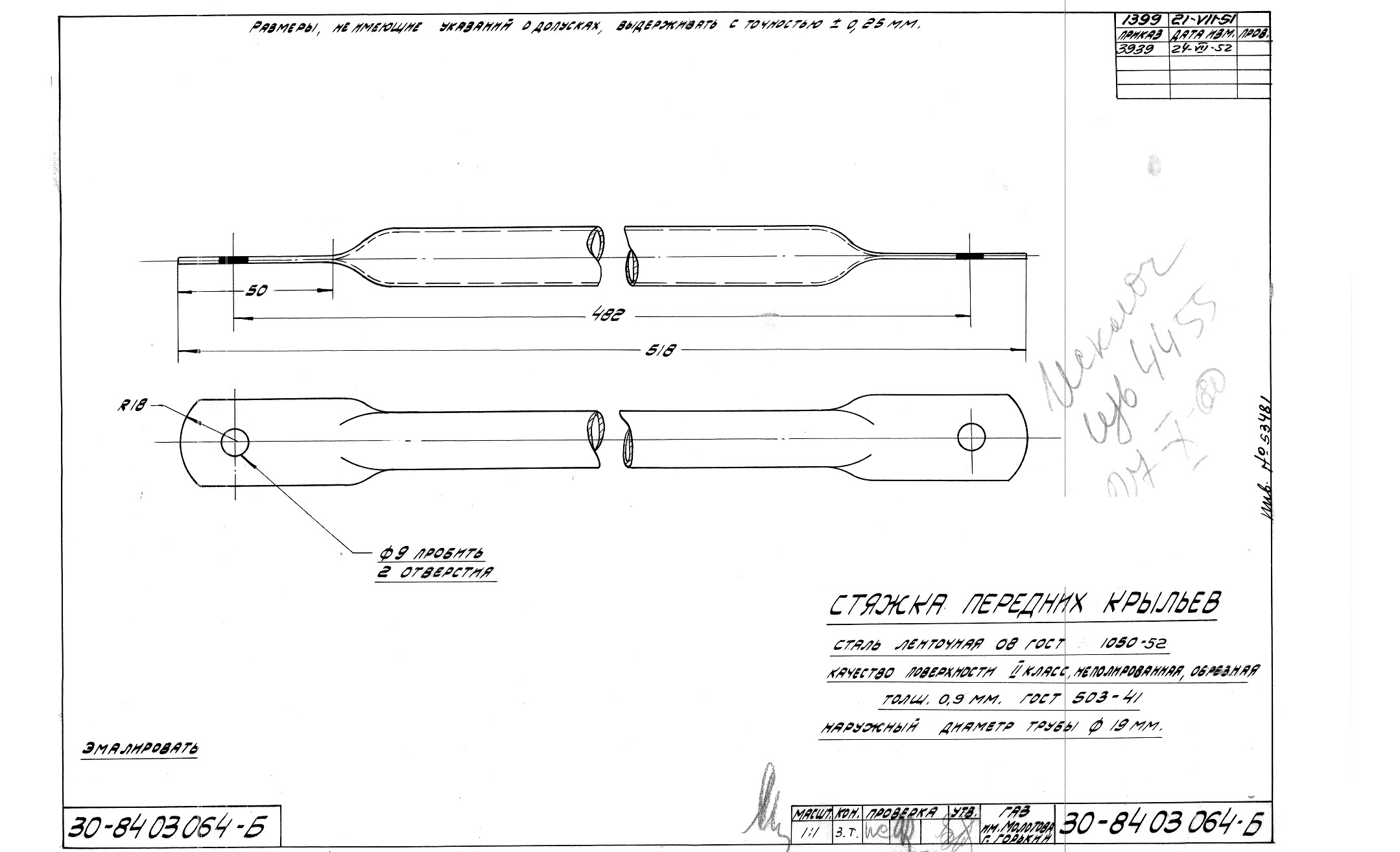

Изображённая стяжка с межосевым 482 мм изначально показалась коротковатой. Дотянуть почти 20 мм надо.
Пока сделал из полосы: с соседом вчера натянули.... но мне не нравится. Теперь крылья слишком близко друг к другу, и с капотом не вяжутся.
Как у кого с этим делом, и какие мысли есть?
Наверное по своим размерам сделаю эту трубку. Натяг около 5 мм дам.

Стёклышки то разыскиваются серьёзные... Стяжка, представленная Вами, SMV, смешная (по мне)! Я б такую не взял. Я видел Ваши детали на продажу... А тут - стыдно! Вы чертёж-то видели? Прошу прощения, Олег.

Если она как на чертеже, с межосевым расстоянием 482 мм, то не надо. Она сильно прижимает крылья друг к другу. Если на 15-20 межосевой размер более, то не откажусь.

При случае замерю. Из двух я подобрал ту, что лучше подошла, так что теоретически они разные.

Под "черепом" эту растяжку все равно не видно! Я бы сперва череп примерил, как он с крыльями стыковаться будет?

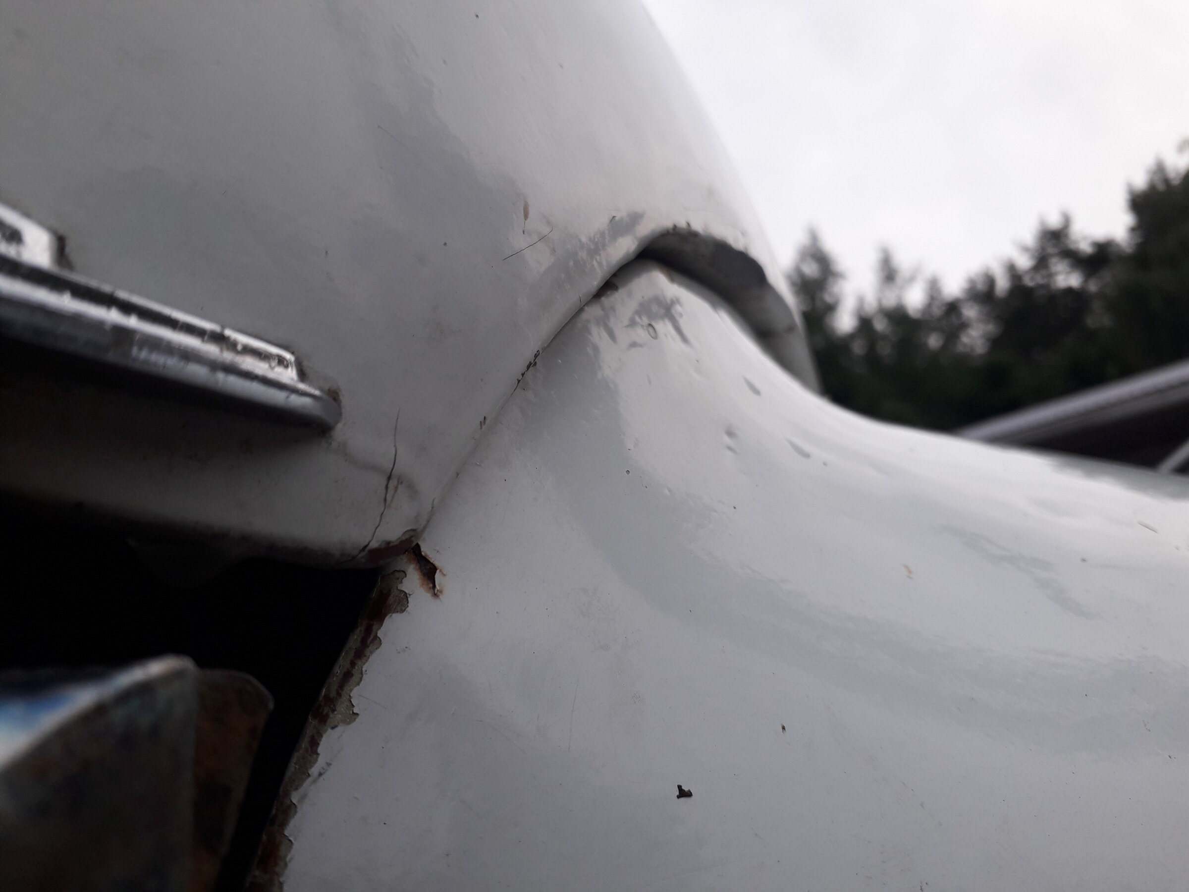

На капоте бумеранг, и если он прикручен без зазора, то капот трогать нельзя, иначе будет не красиво. Надо сперва крылья подогнать под капот, а потом уже и стяжку "подогнать" под крылья.
Реакции: СЭМ и gaz-67

Я одному жестянщика отдавал победу на замену передних крыльев. Капот был без бумеранга. Он заменил крылья и капот подогнал под крылья. Я когда начал ставить бумеранг,капот оказался заужен на 25 мм. Я брал домкрат и деревяшки и разжимал нос капота сам в гараже.
А чего тут смешного? Если есть лучше, предложите! Я показал то что есть, даже очищенная до металла.
Плоские концы восстановить куда проще, чем найти тонкостенную трубу на 19мм. В остальном распорка целая, не мятая. Так что у детали большие шансы «вернуться в строй»

Примерил сейчас две черепушки: та, что была с ней, естественно как раз на эти 20 мм и не становится. Но она повидала многое, и уже сама по себе имеет другую форму. И примерил хорошую черепушку от поздней 3-й серии - она со стяжкой как раз хорошо встает! И по переду ближе к облицовке, просится еще больше стянуть.
По бумерангу: мой уже лопнут и варен. Нашел еще ранний и поздний - если их ставить, то капот как раз просится заузить. Но он настолько не заузится, что б совпасть с крыльями.
Все в общем и целом понятно. Вопрос скорее заключался в том, и адресован тем, кто держал в руках несколько этих трубочек от разных годов, и сравнивал с чертежом. Просто, что б понять, было их два вида, или более. Наверное все ж поболее.

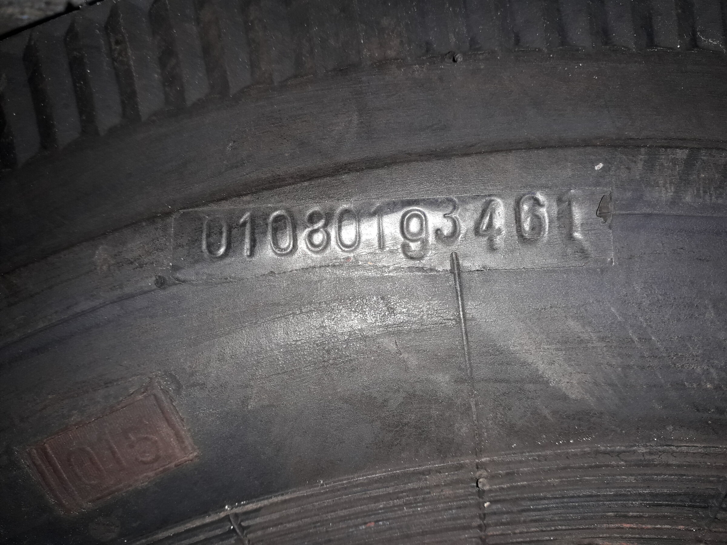

Ну и наконец нашлись и приехали сегодня две шины!

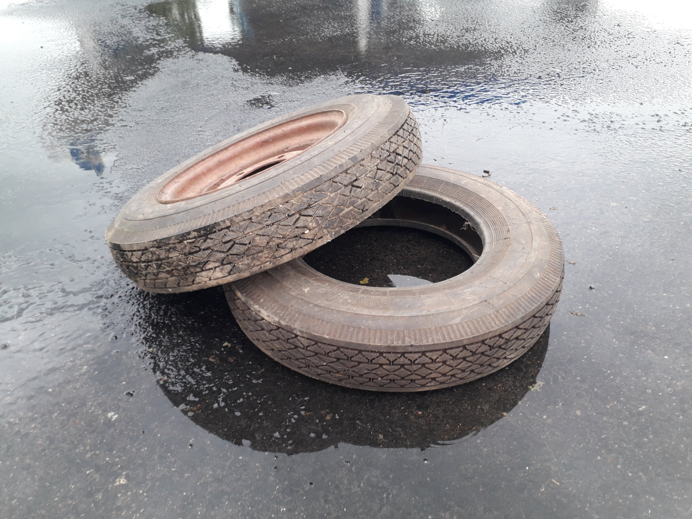

Интересно, какого они года? Если не ошибаюсь, то либо последние, либо первые цифры серийного номера обозначают месяц или неделю и год выпуска.
Моя точно совпадает по размерам из чертежа. В каталоге на 2ю и 3ю серии М20 перемычка под одним номером. Ранняя у вас есть (или была) с четырьмя отверстиями. Она имеет другой каталожный номер. Больше других не встретил.
Смогу скорее всего завтра глянуть. Омский шинный. Ромбики протектора по центру не много отличаются. На одной в общем-то ромбики, а вторые стремятся принять форму квадрата. и одна из шин очень так-себе... уже приготовил под нее самый худший диск!

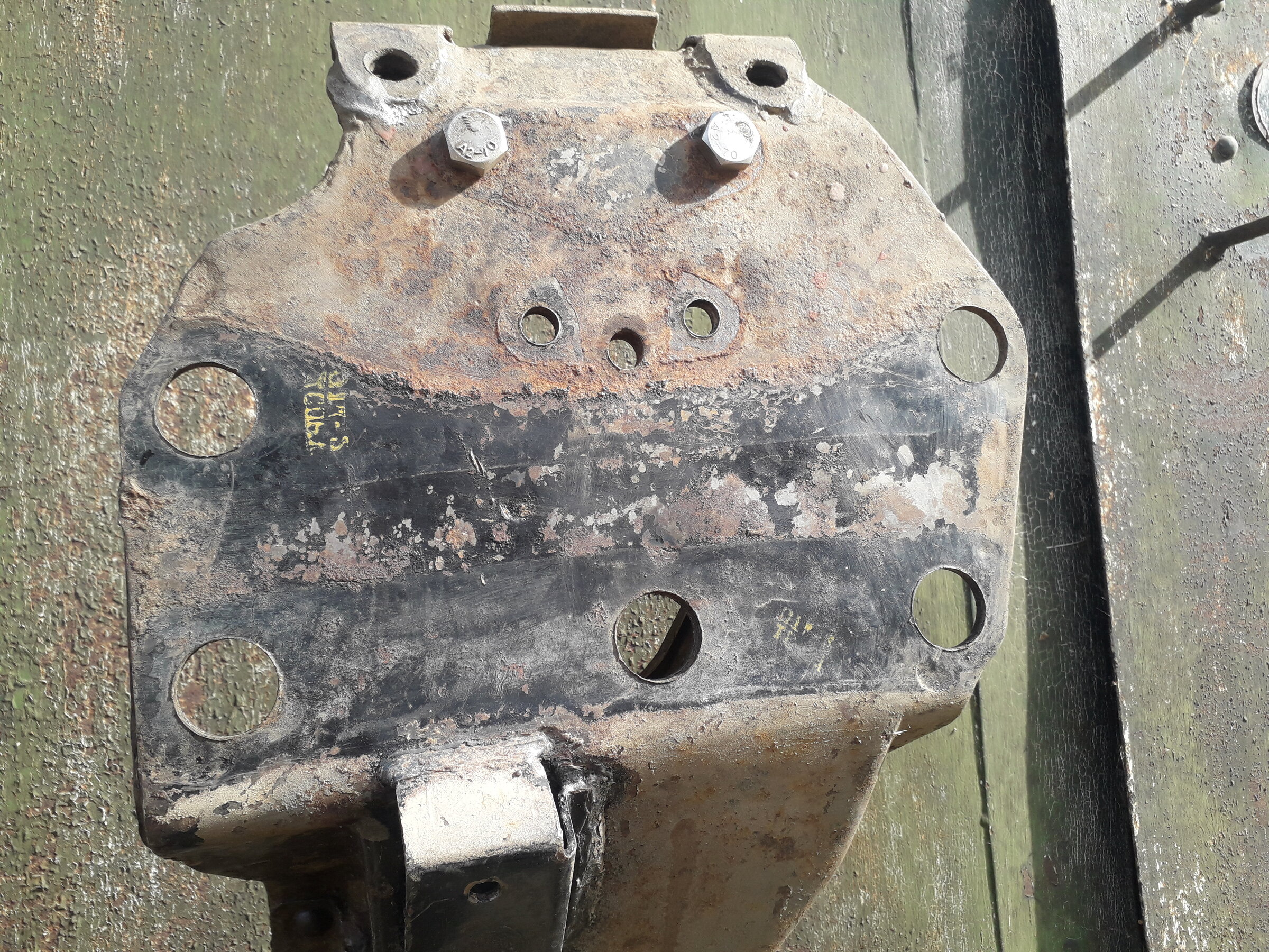

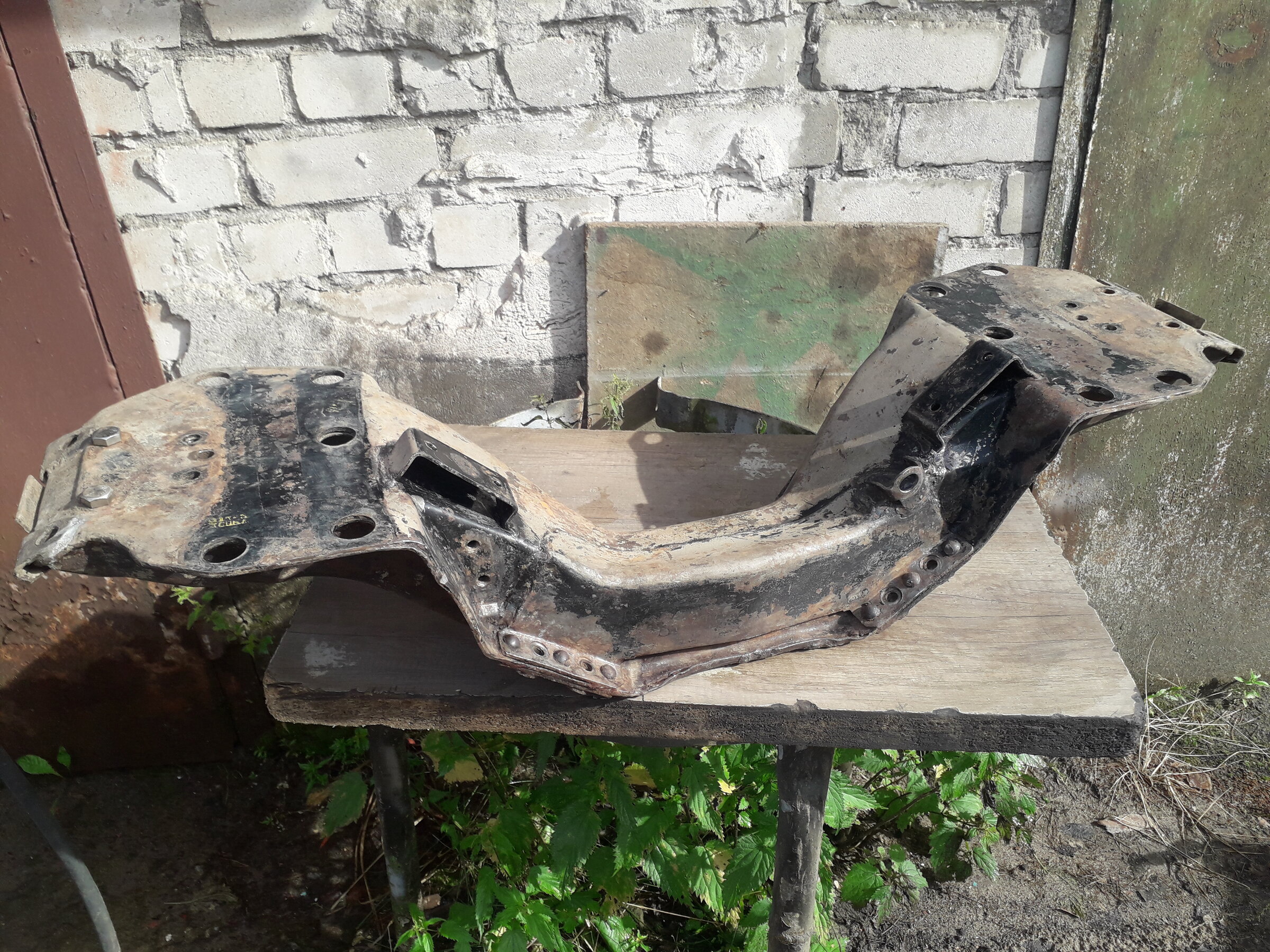

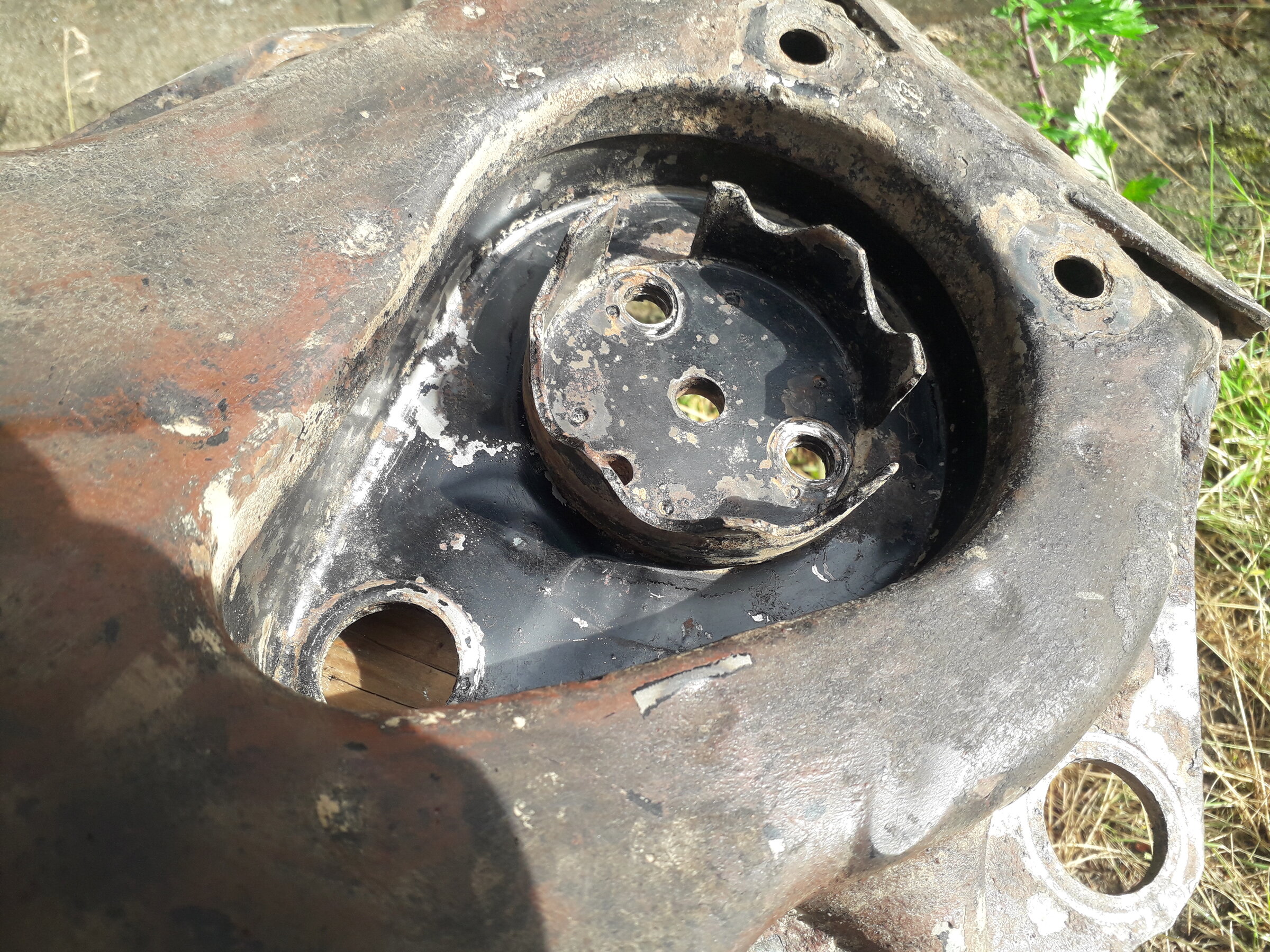

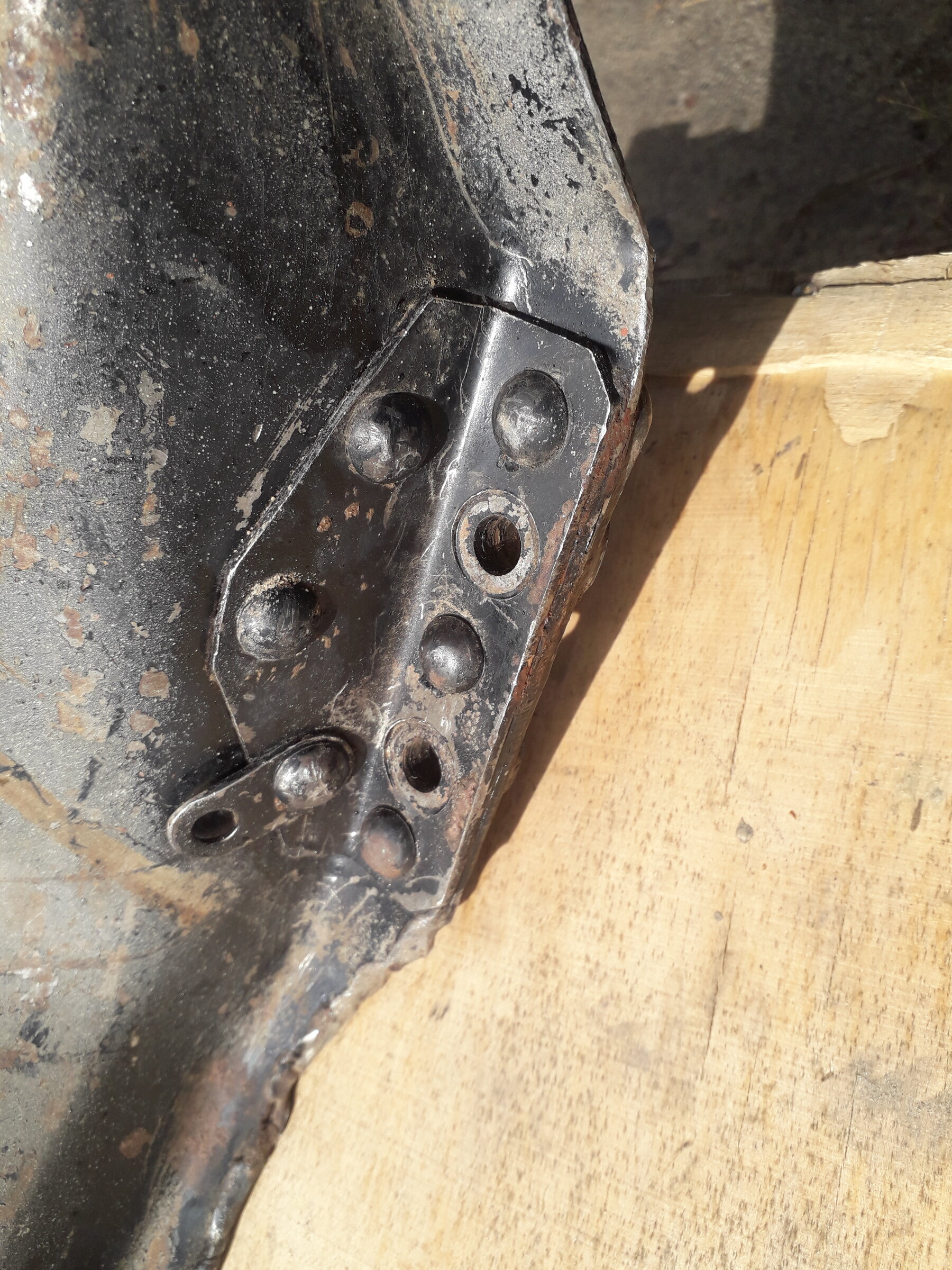

С балкой как понимаю мне очень повезло! Похоже, машина ездила по чистым и хорошим дорогам, или почти вообще не ездила! По потекам красного грунта можно понять, что она стояла на неком кузове, который готовили под покраску, и после внедрили что-то вместо нее.
Довольно легкая, да и внутри почти без налета. Что мог, подковырнул и выдул/вытряс. Так как я планирую активную эксплуатацию, да еще и претендую на некий сохраненный оригинал - решил все по-максимуму сохранить как есть, только без грязи!
Очищать родную краску - это преступление!
К тому же, на ней отпечатались чернильные штампы от трех резиновых подкладок

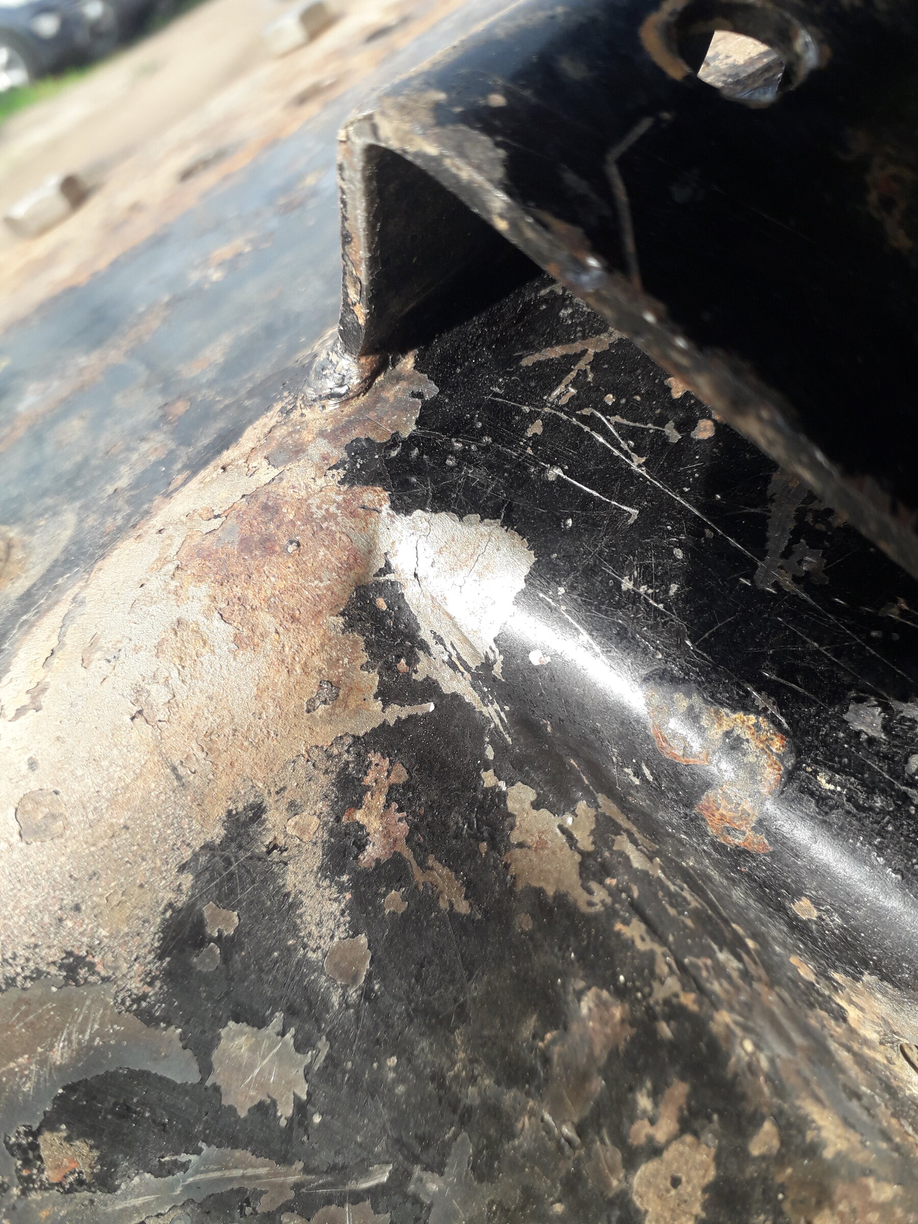

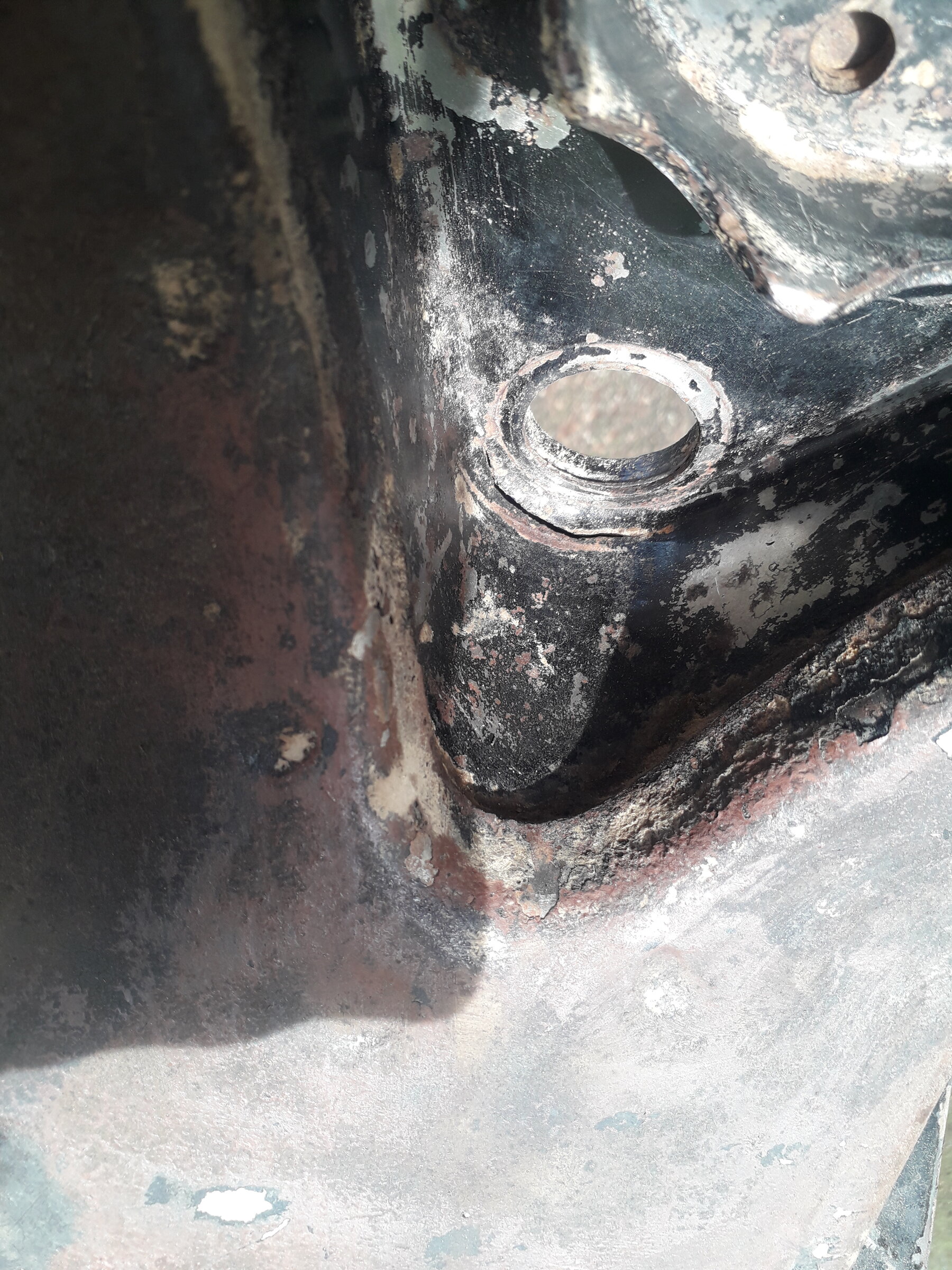

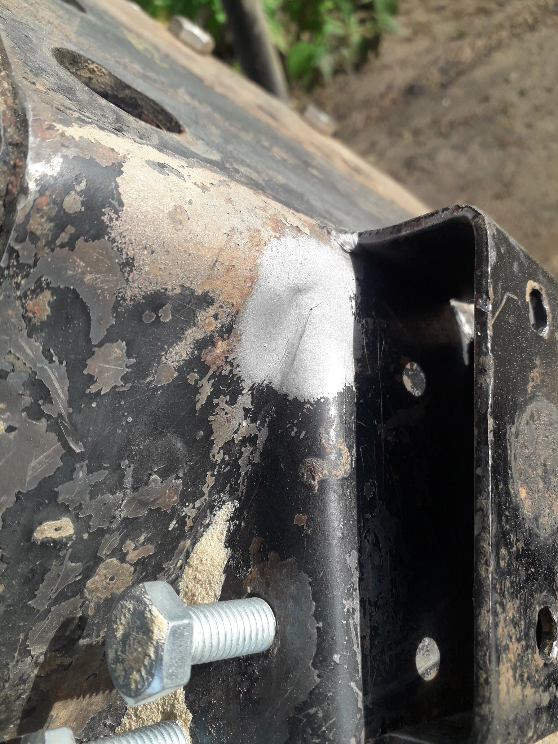

В стандартных местах - трещин вообще нет! Только около правой опоры нашел слегка заметного "паучка". Он уже подчищен и заплавлен, что б не разбегался
А вот тут как понимаю при глубокой высадке, частенько рвало металл. Такой дефект штамповки у меня только с одной стороны

круто! 👍
правильный подход.
балка даже по сегодняшнему состоянию - просто в шоколаде:cool:
93-й год?
Второе я вчера уже собрал и поставил. На нем номер 00980084388. 84-й год?
