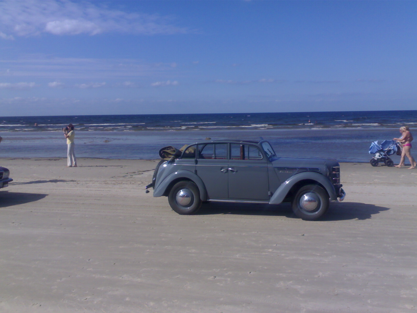

А что это за Красавица на фото, какие агрегаты и есть ли фотки ещё?
