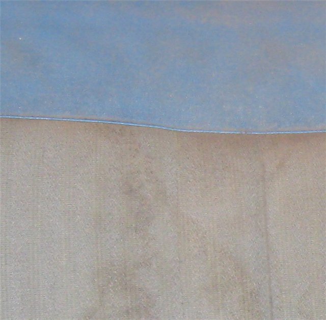

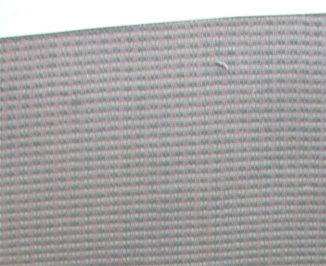

По ткани оббивки.На 57-58 году она своя и очень сильно отличаеться по фактуре от поздних(даже 59 года)..(А 57 года отличаеться от 58 го)
Вот фото 58 и 59 года- найдите 10 отличий.Более качественно фактуру иу Димаскеса можно посмотреть в первом фотоальбоме
Ткань 58 года
Ткань 59 года
Жень, ты путаешь с дерматином, дерматин на 57 году волнами на 58 ровный. А ткань одинаковая, она же Победовская для машин с 53 года.
