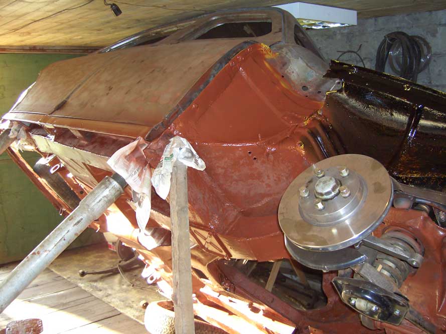

Лично меня, например, в данный момент очень интересует вопрос как в гараже размером 6х3,5 положить машину на бок. Какое оборудование при этом использовать и что и как подложить под машину чтобы не повредить кузов

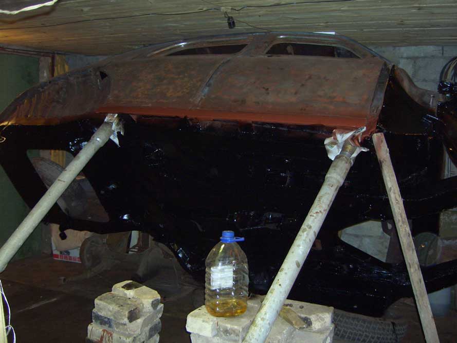

Самый простой способ положить на бок кузов - это подложить старую резину под один бок, а другой поднять с помошниками и подпереть брусками, трубами - тем что есть. Вот несколько фото для примера

Добрый день Илья. Тема на мой взгляд нужная. Меня тоже интересуют некоторые вопросы данного раздела. Если Вам поможет вот мой опыт. По этапно выглядило это так. Полностью раздели кузов ( все - мосты крылья и вся мелочовка).Мост и балку извлекали из под дамкраченного кузова. Затем одну сторону опустили на пол предварительно разложив покрышки в местах касания кузова с полом . Поддамкратили противоположную сторону на сколько удалось и в троем положили ее на бок. Страховка со стороны крыши. Есть фото если нужно могу кинуть.

У меня сейчас в гараже 3х6 лежит победа на боку, на толстом (ОЧЕНЬ) слое тряпок. Для начала снял все с машины, включая мосты, потом в 5-м с отцом и друзьями легко перевернули машину. Сейчас затягиваю пространство вокруг машины плёнкой (типа пескоструйную камеру организую). На следущей неделе приступлю к пескоструйной очистке днища и подрамника.

Я клал машину на старые покрышки, когда днище проваривал. Двигатель вынимал с помощью треноги и ствола от ёлки(изобретение Бурмакинского колхоза имени Pobedovod26 :D ). Краску снимал дрелью с насадкой.

Я клал по периметру дверей. Только надо делать так, чтоб кузов не упал.
