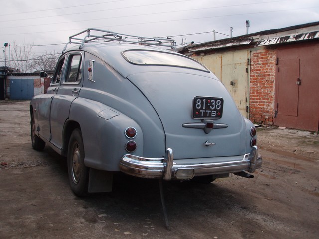

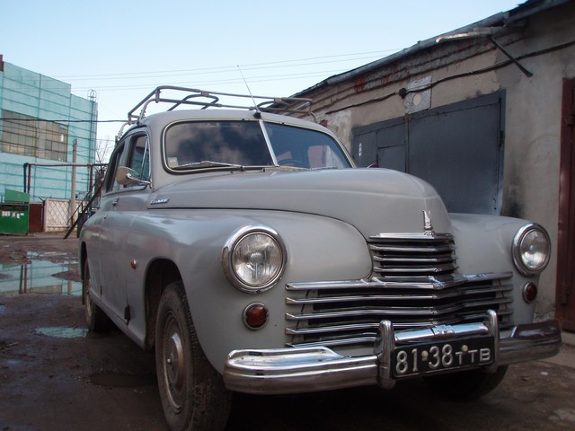

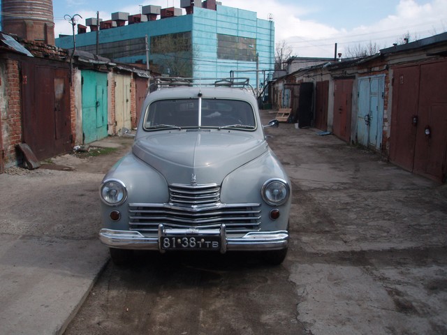

Размещаю ФОТО!!!
Я отредактировал свое сообщение от 13.03.2008г. , разместил фотографии там, но раз есть вопросы размещу ФОТО заново !!! Жду комментариев!!!

Ну и в чем же извините пжл. Вы видите колхоз?
Tenno
05.10.2007
318
www.taikiken-school.narod.ru
Re: Ну и в чем же извините пжл. Вы видите колхоз?
1. Поворотники не родные
2. Зеркала на Победу с завода не ставились
3. Антенна, соответственно приёмник, на 2-й серии??!
Это ещё не видно салона и ходовой. 8)
Пока этого хватит.
Двигатель родной?
13 319
5 541
уплотнитель лобового от ТАЗа...
13 319
5 541
украшательство с порчей кузовных элементов в виде 24-х наклвдок, копеечных поворотников, противотуманок заднего хода...
13 319
5 541
неродные колпаки, непонятно откуда взявшаяся антенна и мятый передний бампер, неродные щетки с/о....
13 319
5 541
про неродной руль и оптику можно и не говорить. Не оригинал. :cry:
Толик
02.11.2006
314
19
Моск.обл.
Машина конечно аккуратненькая,да и внешний колхоз можно устранить,но цена считаю завышена.
13 319
5 541
внешний колхоз можно устранить только с полной перекраской :cry: , а в салоне пока только неправильный руль виден, но судя по внешнему виду- родные тряпки сидений там вряд ли сохранились, как и вид торпедо. так что под реставрацию цена завышена минимум вдвое, что под краской тоже никто пока не знает, стоит разобрать - и повылезут всякие мирно дремлющие бяки.... стоит только начать! ЕЕ цена ИМХО не больше 5000 тыщ долларов. Да еще стоит в весьма далеком от Москвы месте, а по месту нахождения ее и за полтинник не купят

если мне не изменяет память, вроде год был старше переходного :?:
Виталий
19.09.2006
675
17
Украина, Киев
Как старше, переходной был 55, тельняшка была до середины 55 года, а в феврале 55 антену уже ставили!!!!!! Вроде сходится?!
13 319
5 541
значит я перепутал, мне казалось в объяве год 53ий был
АлексейРиО
04.02.2006
1 710
Да какая разница, крылья от Варшавы, подфарники еёже, с жестянкой вообще никто не заморачивался, вывести по человечески, чтоб ровно было.
Общее состояние никак таких денег не стоит!!!
Илья
03.05.2006
1 740
8
Киев
autorestavration.com
что по мне так кузов очень даже крепкий (как внешне), но надо тщательно смотреть. конечно не ясно что в салоне и с подвеской и двигателем.
На 100% оригинал уже не тянит - эт понятно. Но если салон и ходовая выглядят и работают так же как внешне выглядит кузов, то думаю тыс. за 6-8 ее в России реально толкнуть
но, конечно, если ходовая и двигатель перебраны, салон перетянут!
