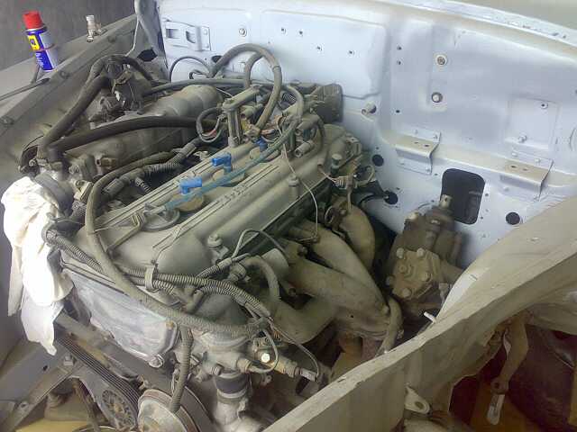

Фото обещанным людям

класно сделано
Михалыч.
25.03.2009
Согласен что КЛАСС ) оформлять наверно дорого будет.

Оформление я уже сделал отметку о замены двиг и цвета 3500 р и номера 3300

А как при оформлении учесть замену тормозов на дисковые и КПП. В свидетельстве о соответствии конструкции ТС безопосности движения на одной стороне перечисляются все особенности данного авто, в том числе тип тормозов, передаточные числа КПП и др. Лично мне хотелось бы проходить ТО официально. Вполне недорогой (300р.) способ проверить свой авто на исправность. В этом свидетельстве сделали отметку, запись только о замене двигателя.

Я тебя понимаю ТО проходить офицально хорошо, но когда работники ТО не знают свое дело , кроме брать денег .ялучше буду верить себе и знающим людям чем им ,а сертификат если нужен будет можно купить

И еще агрегаты я поставил от одной марки машины , а не от разных машин

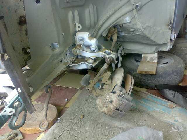

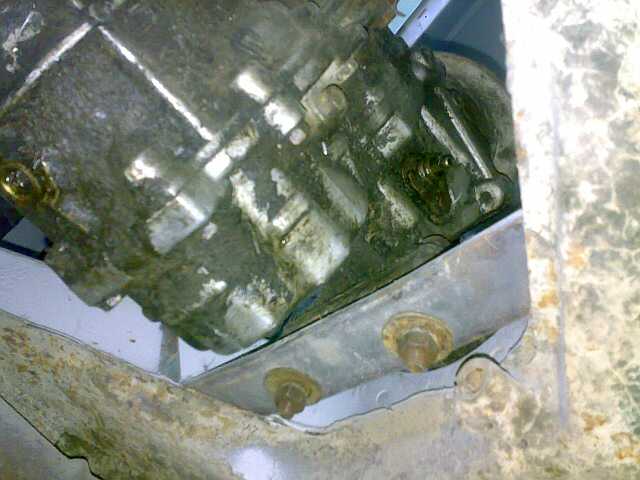

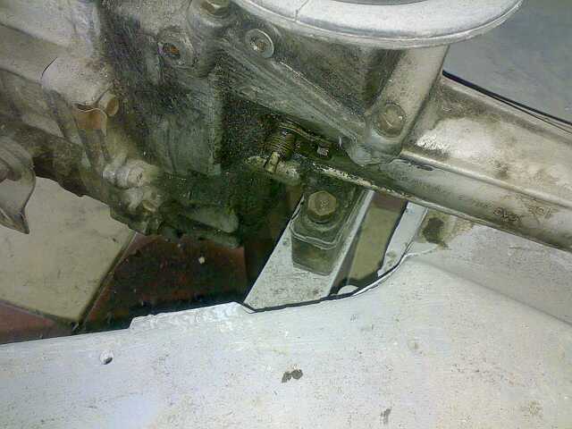

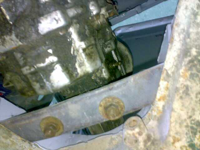

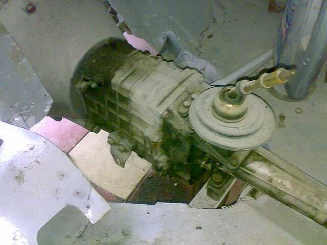

Мага804,можно тебя попросить сделать фото крепления гидроусилителя,общий план ухода "вниз" штанов и места крепления КПП к кузову снизу.
Если не трудно конечно :oops:
Заранее спасибо!

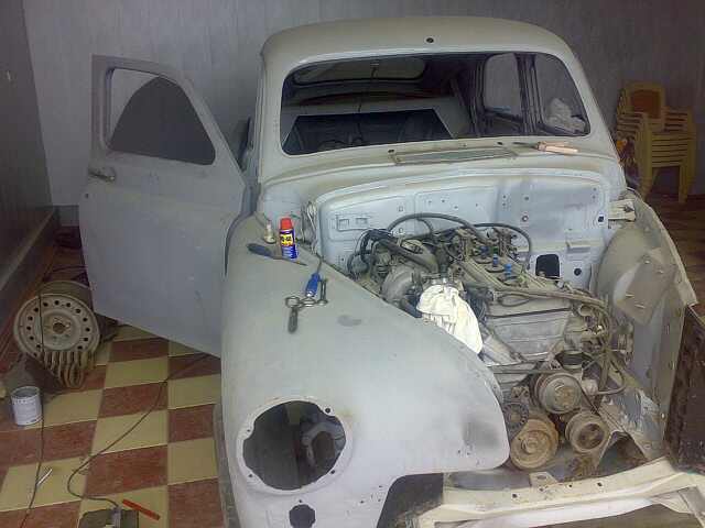

Тормозная система будет как у волги ,даже лучше учесть задние дисковые тормоза .вакуумник от волги 3110,а передняя подвеска от 3110 кроме балки и верхних и нижних вилок
Заранее спасибо!
гидроусилитель еще не установил как раз работаю над этим,
как сделаю будет фотоотчет

SMV сказал(а):
Я вот задумался, может пока не поздно, тоже поставить 406й, вместо 402го. А то потом буду логти кусать... :?
Я поставил и не жалею об этом садиться как родной

Я имел ввиду фото коробки снизу :oops:
phantom
20.02.2007
1 232
75
Спасибо! :D Очень помог.....
