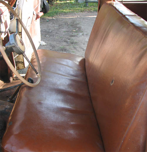

Есть сиденья победовские, обшиты коричневым дерматином, но на спинке переднего дивана нет пепельницы и ручки. Дерматин сплошняком. Сделано качественно. Я вначале думал, сиденья от модификации такси, но наверно переделка поздняя ?
Алекс
28.02.2008
588
603
Калуга
Вот фото, правда задней части нет. На водительском месте наверно след от бандитской пули. :D

По идее пепельницы могло и не быть (хотя зачем тогда прикуриватель?), но ручки-хваталки на спинке дивана должны были остаться. Информация по ГАЗ-20А крайне скудная...

Сама машина обычная М-20, не модификация такси, квадратного отверстия под таксометр под центральной частью пластика нет.

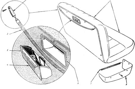

30-8203060 - Пепельница в сборе (на спинке переднего сиденья)
Сделано качественно - хотел сказать этим, что не видя никогда оригинала, можно подумать что оригинал. Сохран конечно не важный, хотя сама шкура молодого дерматина еще ого-го.

Здоровская фотка, спасибо :) Значит у меня переделка. Тогда есть надежда найти родную пепельницу за обивкой.

пепельницы точно не было в спинке 49 года и в 51 ом, а такие сиденья, полностью обшитые дермантином - были у кабриков.

в моем такси пепельници сзади небыло. оббивка спинки была еще родной. Тем неменее, в раме сиденья место для крепления пепельници было
кстате, на фотке чернобелой победа 3-й серии (по рулю видно: кольцо и спица)
А можно поподробней фото переднего угла передней сидухи.
Очень надо.

алекса сказал(а):
А можно поподробней фото переднего угла передней сидухи. Очень надо.
Сделаю в ближ. время ( машина далековато) , а передний угол именно сиденья, не спинки ?
5 059
3 405
65
Алекс сказал(а):
Именно дерматиновое сидение., чтобы видны были швы.

диваны не оригинал,если это с победы.
