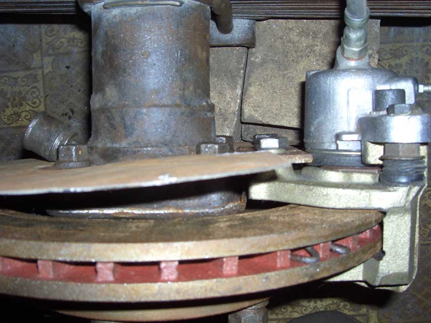

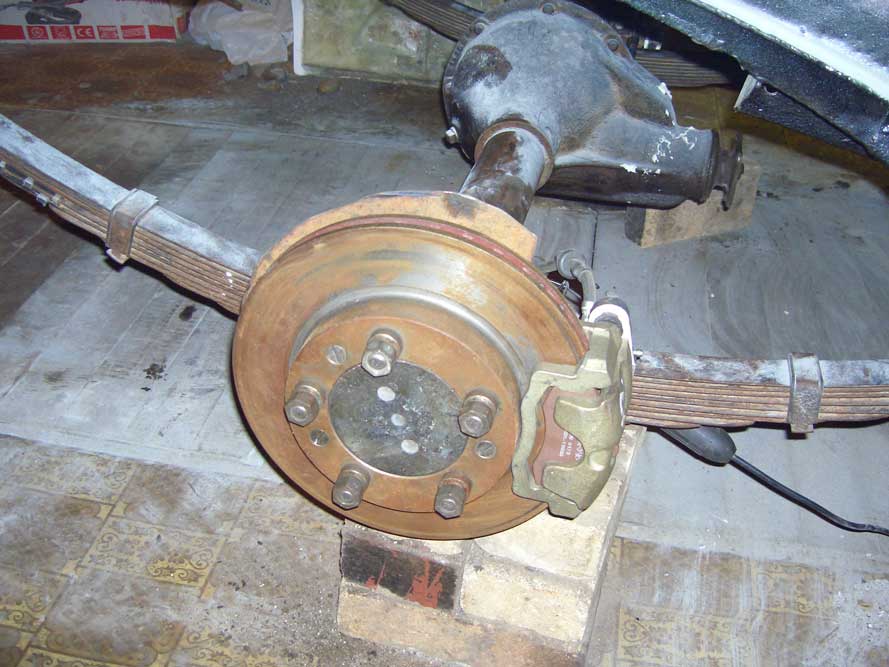

4 802
1 583
не могу не сказать... Дисковые тормоза (сам диск) подходит от УАЗ (модель не уточню, не знаю) на 21-й мост как родной! для установки системы необходимо изготовить кронштейн крепления суппорта, сделать его чертеж просто, изготовить тоже не сложно (это плоская пластина толщиной примерно 15мм. с отверстиями где надо и оптимальной геометрией). Можно считать тормоза на мосту стоят, есть уже и образец такой конструкции. Следующей основной и очень важной задачей стоит подобрать делитель усилий передних и задних тормозов. Дело в том что задние должны чуть "замедленно" тормозить нежели передние, а при одинаковых усилиях и при разгрузке задней подвески (при торможении) задние колеса просто полностью остановытся и машину понесет...

интересно эта проблема (что б передние слабее тормозили) решается с барабанными тормозами, пошло это еще от побед: на передние барабаны одеваются более короткие колодки :)

А суппорта от самары(08-12)?
4 802
1 583
Да от жигулей каких-то, можно поставить и от УАЗа, но они несколько-поршневые, что нецелесообразно для задних тормозов, по причине указанной выше проблемы.

Очень интересное воплощение, но я "самопал" вместо "тормозов" ставить не буду. А заводских пока нету.
