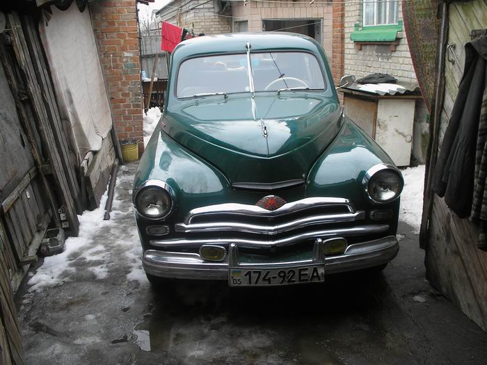

Вот моя Победа на резине 195/65-r15, резина не плоха, дорогу держит намного лучше, дорожный просвет достаточен даже для езды по плохим дорога без опаски, можно даже под машину забраться не поднимая на домкрате. Но скорост потерял сильно. Машиной пока-что только занимаюсь, так что всё ещё в процессе. Вообще максимально можно поставить 205/60 -ю резину, но в дождь держит дорогу хуже, видимо рисунок протектора надо подбирать, как для 16" - не знаю.
