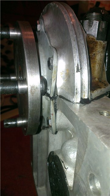

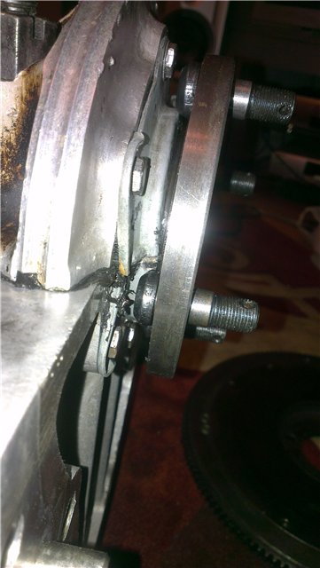

Товарищи! Дайте совет: все выходные провозился с установкой набивки, наконец-то установил коленвал. Все вроде радует, коленвал крутится от руки за маховик, но не дает покоя одна вещь (внимание на фото)
В общем как ни старался, у меня не получается, чтобы пластинки, прижимающие набивку, становились плотно к блоку. Даже пробовал снимать крышку, подгибал пластинки, чтобы они ровные были, но когда ставишь крышку обратно и затягиваешь её с нужным моментом, пластинки опять выгибаются таким, как на фото образом. Не знаю, что делать: оставлять или пробовать поставить новые. Пока эта возможность у меня есть, цпг не ставил

А набивку подрезал?
Надо подрезать , чтоб она торчала над поверхностью
на 1 мм.
Укладываешь набивку потом поджимаешь,
а всё лишнее через оправку подрезаешь.
А потом когда закрутишь окончательно всё станет на свои места.
Я сейчас в книжках поищу м ссылку выложу.

"Задний сальник перед укладкой коленчатого вала нужно спрессовывать с помощью
ступенчатой оправки, зажимаемой крышкой подшипника (фиг. 85). Перед окончательным
закреплением крышки"
это у Липгарта в книжке
я ставил мерседесовскую набивку - её не надо как нашу
ориентировать на самозатяг

Да, подрезал, но оставил поболее, чем 1 мм, где-то 2
Что самое интересное, держатели набивки у меня гнулись уже когда я их прикручивал с набивкой. А потом гнулись еще больше, когда ставил коленвал и зажимал его крышкой, причем без второй части набивки
А когда закручиваются держатели, до обжатия набивки или после? Везде по разному пишут

Поможет или нет , у меня такая-же "хрень" тем неменее 50 тысч проездил ,не капилярит. Но на коленвале восстановленны масло-сгон., конавки.

Странно, у меня всё стало на свои места,
ничего не согнулось.
Флажки посадил на гермет.
Обкатал движок нигде нет ни капли масла,

А держатели по форме такие же? Просто намедни был в магазине, хотел купить новые держатели набивки, а мне принесли от Уазика, но другие. Хотя По каталогу я смотрел, должны быть идентичные нашим.
Кстати: посмотрел двигатель от 21-ой, который лежит на запчасти, у него тоже немного отогнуты эти держатели, но совсем чуть-чуть, в пределах миллиметра.
