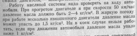

А чё это никто из нас не догадался посмотреть в мануал по Победе?
Как я понял так и должно значит быть?
3 325
3 568
Тогда надо конкретнее вопросы ставить. :x
В инструкции сказано "на скорости 50 км/час. Как можно понять из вопроса, такое давление чуть ли не на холостом ходу, :?
и повысилось оно после ремонта и замены масла. Тогда, может быть старое масло было слишком жидким по причине попадания в него бензина? (пересос, неисправный бензонасос)
Так должно быть спору нет...
Только не после такого ремонта.При прочих неизменных факторах.Может автор и масло сохранил прежнее.
