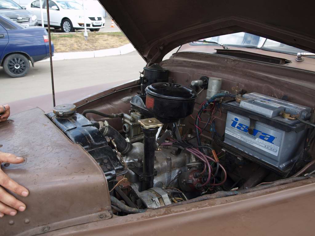

Петрович
13.03.2009
211
Харьков
На моей Победе второй серии 1955 года выпуска штатно стоит
такая лампочка и датчик
на фотке лампочка внизу слева возле центрального переключателя света
а датчик вкручен в радиатор справа от патрубка
