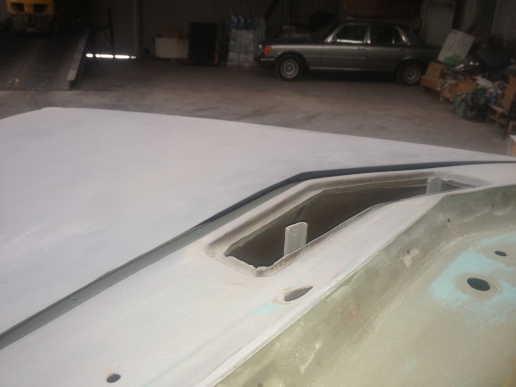

Дайте пжл совет по капоту
Yura_Sv
26.10.2014
953
643
Как убрать большой зазор прилегания капота к кузову, со всех сторон выставил, остался только в этом месте!!!
Помогите!!!
Yura_Sv
26.10.2014
953
643
Спасибо! посмотрел фото Ваши, но проблема в том, что у меня он по высоте выше чем надо, его как то надо опустить к кузову.
сашок8
02.01.2011
1 151
243
московская область
Проверьте петли капота. Опорные " костыли" при закрытом капоте, должны болтатца (не быть зажатыми). Это можно проверить, просунув руку через проем для пружины капота .
